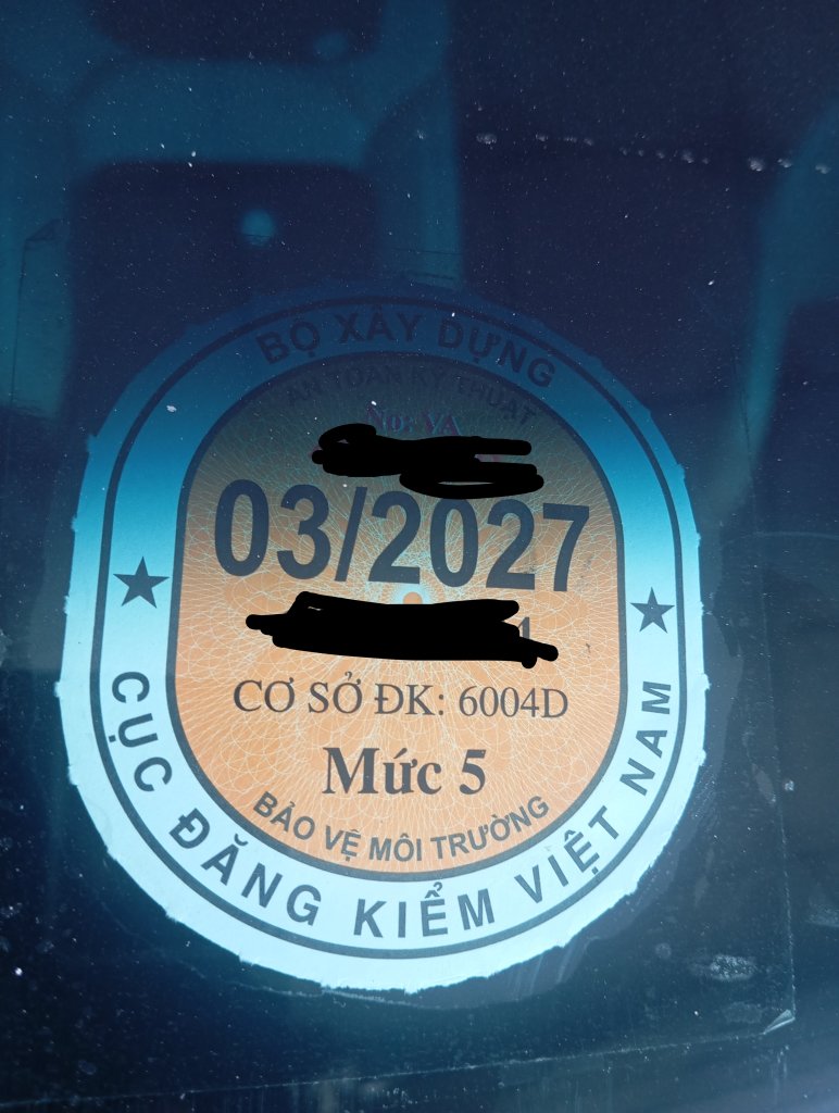

Đời Tống lại chỉ ở mức 1-2 thôi cụ ! Em đang có xe 1995 cuối tháng 4 mới đến hạn đăng kiểm; nhưng ở comment bên trên của em là 1 xe trong hội xe cỏ 199x còn đạt mức 4.
Cao đấy anh.
Xe em 218.
Chú đk còn hỏi lại.
Xe a chạy nhiêu km rồi.
