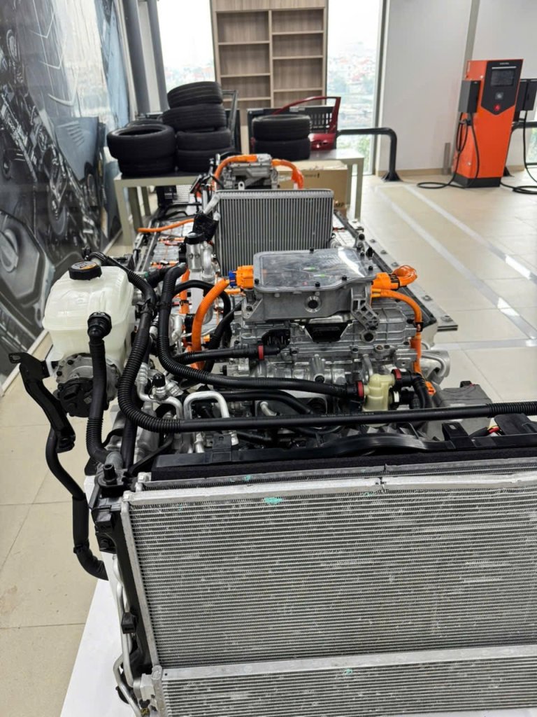

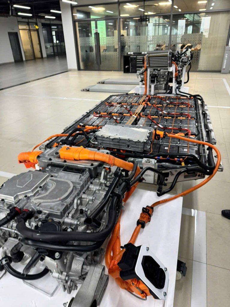

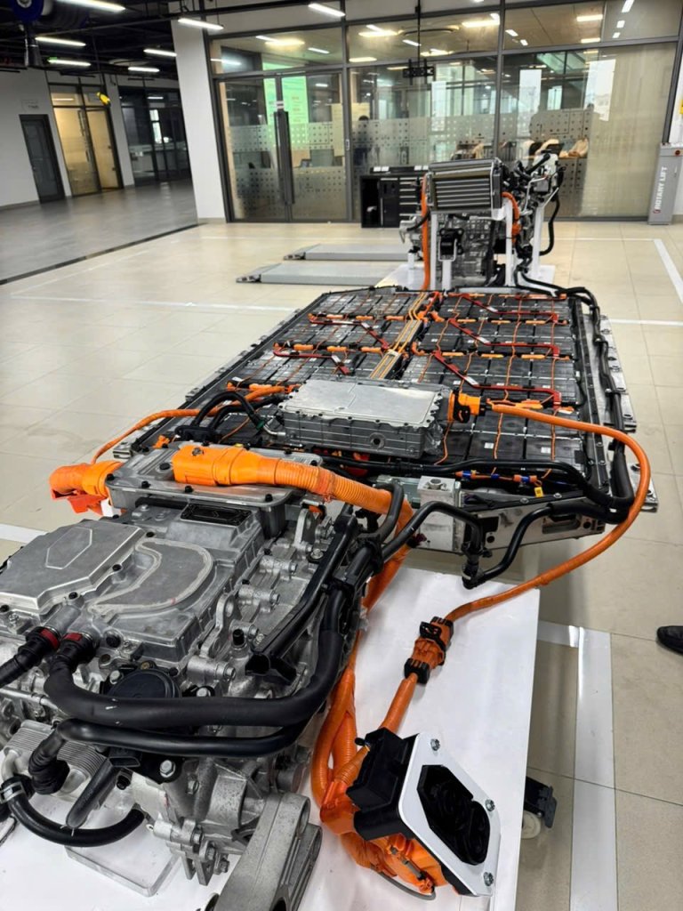

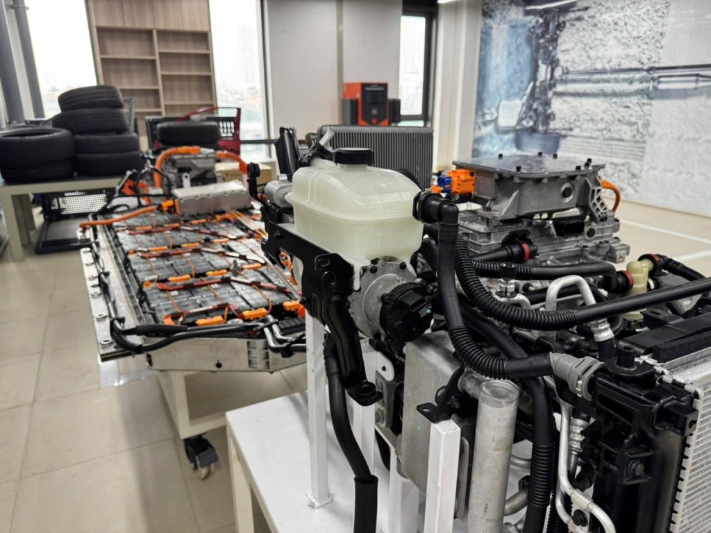

Ảnh: pộ pin multi-cells của 1 xe điện chưa thành công ở Việt Nam.
