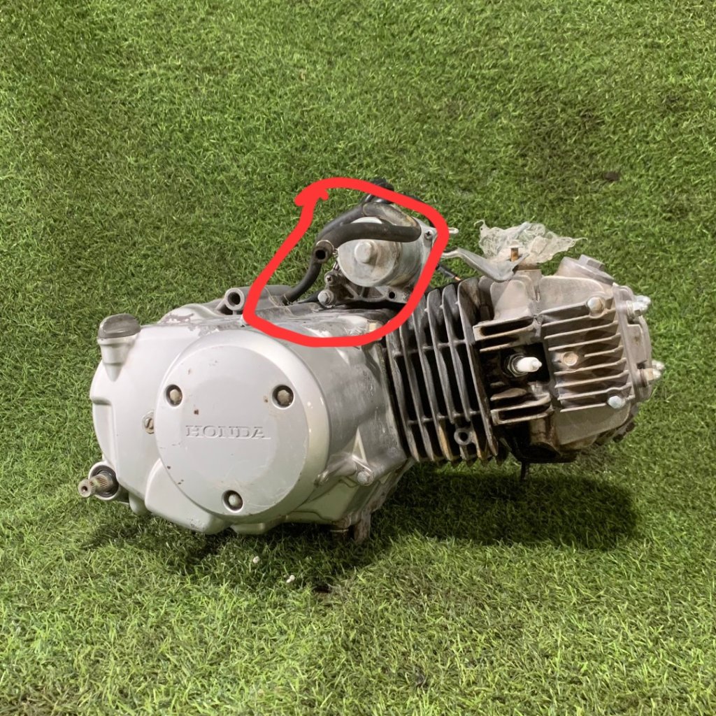

Nước vào bụng máy là phần chứa nhớt ấy
Nó vào qua đường ống cao su đen đen này. Gọi là ống cân bằng áp suất.
Sau này Honda đã nối đầu kia vào bầu lọc gió. Nên cũng đỡ
Có lẽ xe đời cũ dream, 82... Xe phun điện tử đường đó nó dùng van điện chả vào được.
Nước vào qua đường thông hơi các te mới là khó cụ nhé. Ở nhiều xe trên ống này còn có van 1 chiều chỉ cho thổi hơi rai. Nhiều xe đời cũ ống thông hơi bị bùn đất bịt kín vẫn bị . Chủ yếu qua đường hút và xả thôi

Tất nhiên xe nào cũng có, nhưng thiết hế khác nhau. Em tháo xe SH, PS đều có đường ống hơi thừa nối vào bầu hút gió đốt lại, trên đường ống có van điện.
Vậy nên em mấy nói nước chỉ lọt qua đường bầu lọc gió.
