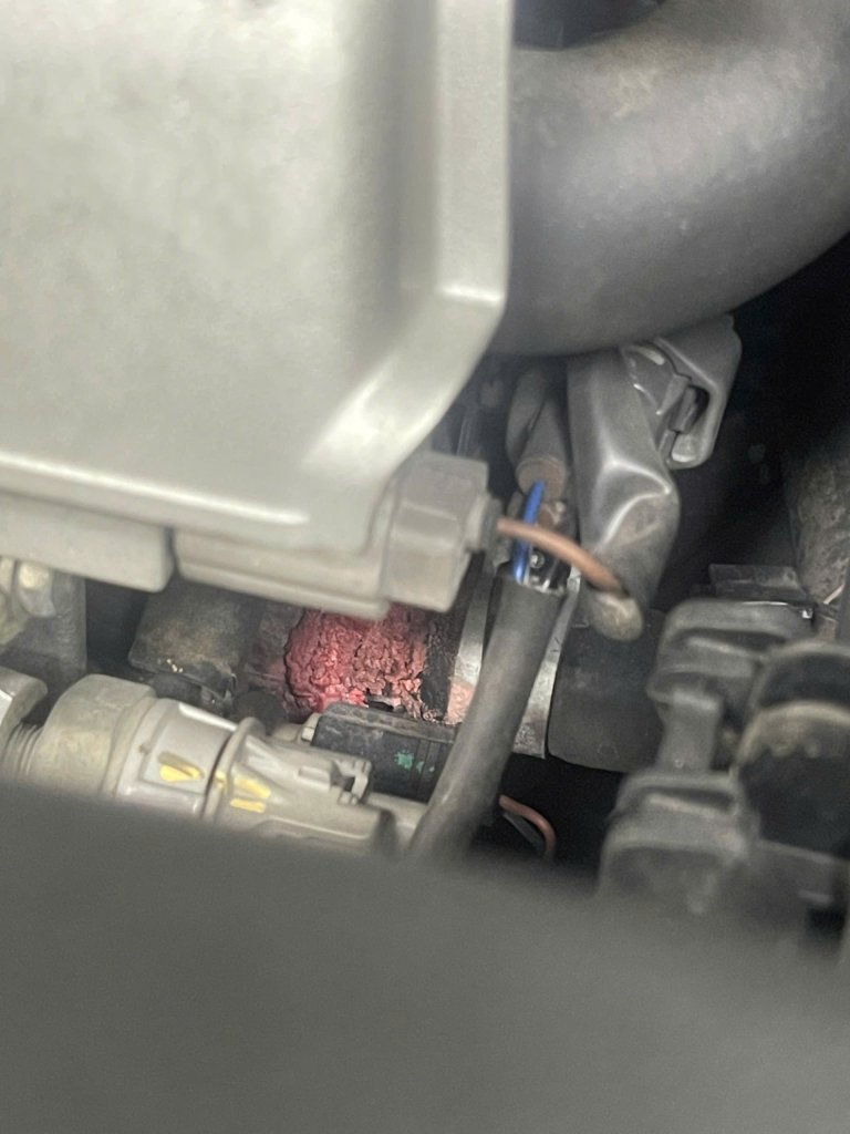

Em cũng mới đi bảo dưỡng về, đợit này phát hiện ra cái chỗ này rò nước nó đóng lại giống tổ kiến, Hãng kêu chạy bình thường nhưng chú ý nước mát, nếu sửa thì hạ máy xuống mới làm được, nghe đâu phải đóng lại chỗ ống sắt đấy. Hãng báo giá 11 củ hơn xíu. không biết vài hôm nữa chạy từ Bình Dương ra phan thiết có sao không? bác nào ở Khu vực Bình Dương biết Gara nào làm ok chỉ em cái.

Em cũng mới đi bảo dưỡng về, đợit này phát hiện ra cái chỗ này rò nước nó đóng lại giống tổ kiến, Hãng kêu chạy bình thường nhưng chú ý nước mát, nếu sửa thì hạ máy xuống mới làm được, nghe đâu phải đóng lại chỗ ống sắt đấy. Hãng báo giá 11 củ hơn xíu. không biết vài hôm nữa chạy từ Bình Dương ra phan thiết có sao không? bác nào ở Khu vực Bình Dương biết Gara nào làm ok chỉ em cái. View attachment 9185204
Em nói thật em ở xa chứ gần làm lại cái này em bao chọn đời luôn, tháo ống nước ra nhổ cái ống bị rỉ ra đo tiện inox đóng lại là hết hết, xe Hàn hay bị thế này

Trong khoang máy ô tô có khá nhiều đoạn ống nối bằng phíp hoặc nhựa, đến tuổi là nứt vỡ rò rỉ, sau đó gara chế bằng ống inox thay thế. Ngoài ra cũng có những cái “tai” gá đỡ cũng kiểu kiểu vậy (bằng nhựa nên lão hoá và gara chế thay bằng thép).
Em có một thắc mắc là nếu mấy cái đó làm bằng inox, thép… mà ok thì sao hãng không làm ngay từ đầu (chi phí không đáng gì đâu)? Phải chăng vì vấn đề kỹ thuật mà những chi tiết đó không nên làm bằng kim loại (nó dẫn nhiệt hoặc giãn nở quá nhiều)? Mà nếu như vậy, thợ chế bằng kim loại sẽ gây hại gì đó mà ta chưa / không thể biết được.
