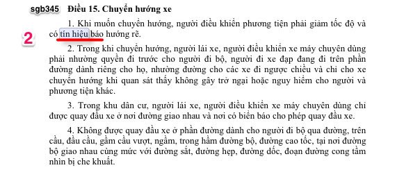

Hì, em trích dẫn Điều 15 của Luật GTĐB rồi còn gì bác, khoản 1 của Điều 15:
"Điều 15. Chuyển hướng xe
1. Khi muốn chuyển hướng, người điều khiển phương tiện phải giảm tốc độ và có tín hiệu báo hướng rẽ."
Cả câu, cả khoản 1 không lẽ không đủ để nói lên điều đó?
Còn về ý kiến của bác: đường cong, tránh chướng ngại vật cũng là chuyển hướng thì em cũng có ý kiến: căn cứ khoản 1, điều 15 của Luật GTĐB thì đường cong, tránh chướng ngại vật không phải là chuyển hướng được quy định trong Luật GTĐB (còn quy định trong luật khác, văn bản khác thì em chưa biết).

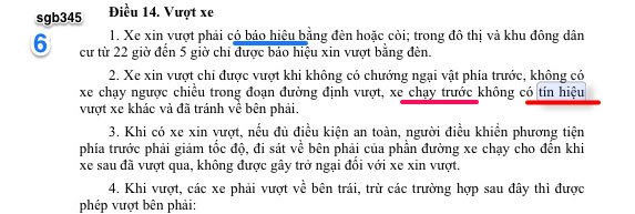

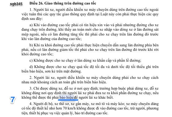

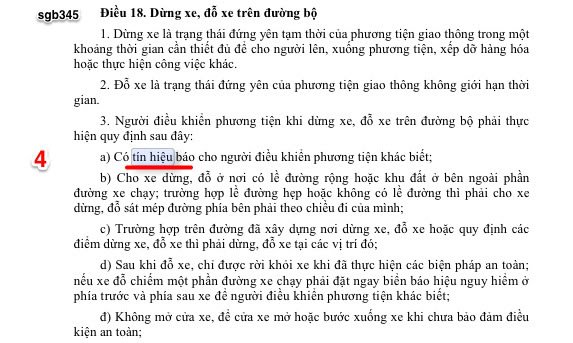

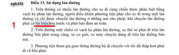

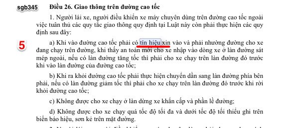

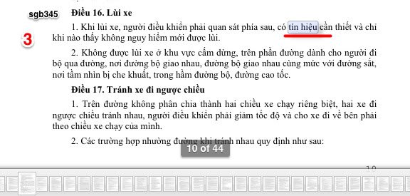

Cảm ơn các kụ đã còm, giúp vấn đề sáng tỏ hơn.
Thời tiết trong Sg nay cũng đã dịu nhiều, lại có sụt sùi tí mưa.
Bác theo LYK1 cũng đã ca bài "tạm biệt tình iu", tống tiễn luận điểm phụ "vô lăng quay bên nào thì xi nhan bên đó" theo gió về trời rồi ạh.
Nhưng LYK1 vẫn kiên trì bảo vệ luận điểm chính "xe vào đường cong, đường vòng phải xi nhan, vì luật bảo thế".
Còn LYK2 lại khẳng định"Trong luật gtđb hiên nay chỉ quy định 7 hành vi cần phải có tín hiệu (bằng xi nhan, hoặc tín hiệu khác), được quy định cụ thể bằng 7 điều luật, mỗi điều luật chỉ điều chỉnh riêng cho một hành vi.
Trong 7 hành vi mà luật quy định phải xi nhan không thấy có hành vi "lái xe trên đường cong, đường vòng".
7 hành vi luật bắt buộc phải có tín hiệu là:
1- Chuyển làn phải có tín hiệu - theo Điều 13: Sử dụng làn đường
2- Vượt xe phải có báo hiệu - theo Điều 14: Vượt xe
3- chuyển hướng phải xi nhan báo hướng rẽ - theo Điều 15: Chuyển hướng xe
4- Lùi xe phải có tín hiệu - theo Điều 16: Lùi xe
5- Dừng xe, đỗ xe phải có tín hiệu cảnh báo - theo Điều 18: Dừng xe, đỗ xe
6,7- Nhập làn vào đường cao tốc, đỗ xe trên ĐCT - theo Điều 26: Giao thông trên đường cao tốc.
Minh họa bằng câu chữ từ luật:
#1
#2
#3
#4
#5
#6
#7
