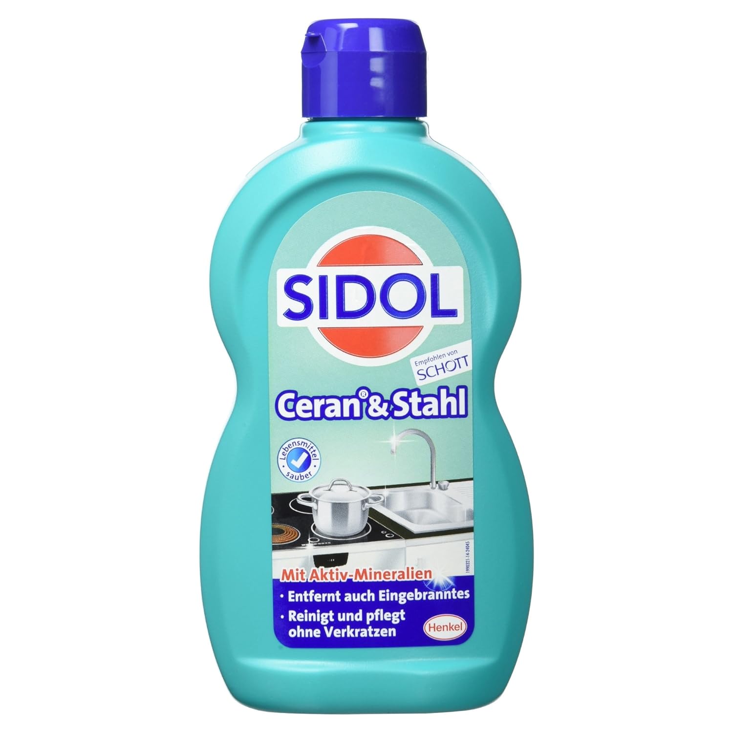

Cụ nào có bí quyết làm sạch vết ố trong nồi sau một thời gian sử dụng k ạ?
hôm trc có cụ nào bảo dùng baking soda + oxy già, e thử ổn đấy. ngoài ra có thể dùng giấm thay oxy già cũng đc nhưng e chưa thử
