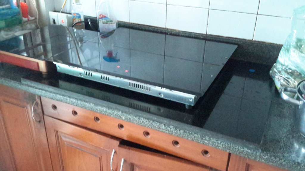

Êm học tập kiểu thiết kế này, ổn đấy.
Bác có trát silicon giữa 2 tấm đá không??
Dây điện bác đi như nào? Vì nhà tôi, nguồn điện nằm trong tủ bếp, ở bên dưới.

có silicon đấy cụ a300.
dây điện em đi từ trên xuống, cụ nhìn thấy cái at trắng trắng ở góc trong í at pana 30A. em đi dây 2,5 từ ổ tường ra, nên làm 1 át phụ ngay tại chỗ bếp, đã test bật 3 lửa hết công suất + bếp hồng ngoại hết công suất nấu thoải mái trong 30 phút không vấn đề gì.
tấm đá này em có khoan 1 lỗ 21 xuống dưới để dòng dây điện/dây ga từ dưới lên được cụ ợ.
lỗ ấy em đang bịt bằng cái nhựa xanh này
tự làm cũng rất dễ cc ợ:
nguyên liệu
+ xin, hoặc mua tấm đá có kích thước phù hợp (em xin đc nên k biết giá mua)
+ keo a300 1 lọ 30k
dụng cụ:
khoan cầm tay + lưỡi cắt đá + mũi khoan đá phi 21 (lưỡi và mũi khoan nếu mua mới cũng rẻ thôi ợ chắc khoảng 100k). bút xóa để đánh dấu trên đá.
thực hiện: cc mang ra ban công (vì nó bụi lắm đấy nhé) lấy 1 chai nước đục lỗ trên nắp để phun vào vệt cắt, giảm bụi.
cắt, mài via , khoan lỗ, lắp không quá 2 tiếng.
sau đó bê lên bệ bếp và ướm thử rồi bơm keo lên bề mặt tiếp xúc trám keo là hoàn thành công việc thôi ợ.

Cụ đảm thật đấy. Nhưng để vậy em thấy hơi không ổn :)
:D nhiều lúc trông có vẻ tạm bợ, nhưng không tạm đâu cụ. ví lại nhà cc còn đổi như ăn vã, nói gì cái bếp trong nhà đó. từ ngày em bỏ bếp ga, đến con này là con bếp từ thứ 3 em thay rồi (không bị hỏng gì đâu ợ, nhưng thay đổi nhu cầu thôi). em đặt hết lên trên mặt và dùng luôn. lắp âm cưa cắt bụi mù em ngán lắm.
note:
- có an toàn không?:có, phần khung trắng trắng em đấu mát chuẩn rồi ợ, không giật.
- có bị nước chảy xuống không: không: mép dưới mặt kính xung quanh bếp có gioăng cao su ngăn nước chảy vòng vào, nên nếu có nước chảy từ bề mặt xuống nó sẽ rỏ như giợt gianh nước mưa thôi.
- có sợ gián vào không: có, nhưng bếp âm thì còn sợ nhiều gián hơn.
- có dễ vỡ mặt kính không: nhẽ dễ vỡ hơn bếp âm.

Iem chả cần biết thế lào chứ nhìn vào cái bếp là đã thấy k ưng mắt rồi. Mang đậm chất tạm bợ
Còn dĩ nhiên nhà cụ cụ thấy thế nào thuận tiện nhất thôi :D
