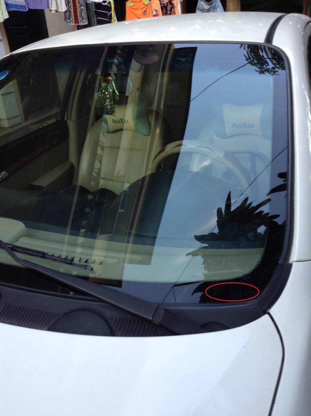

Hôm qua em để ý xe em nó bị nứt ở góc kính lái, bên lái, sát với viền ngoài. Em không hiểu là bị lúc nào luôn, vì ngồi ở trong thì ko nhìn thấy được.
Tổng thể thì thế này:

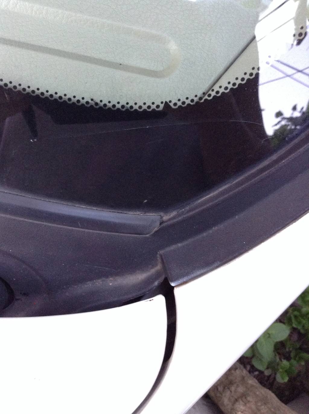

Hơi khó nhìn, nhưng view sát vào thì thế này:
Các cụ có thể thấy nó bị nứt từ cạnh bên sang đến cạnh bên dưới, ko nứt thẳng vào giữa kính. Chắc bị ở trong, sờ ở bên mặt ngoài thì ko thấy gì cả.
Các cụ cho em ý kiến, giờ xử lý sao nhỉ, có hàn được ko, tự nhiên thay cả tấm thì tốn thóc quá hic, mà lại sợ ko phải kính xịn.

Xe của cụ nếu không động chạm gì mà tự nhiên bị nứt thế thì nhiều khả năng bị chập ở phần dây sấy chân kính chắn gió. Cụ thử tháo ra kiểm tra xem thế nào. Còn biện pháo xử lý tiết kiệm là khoan chặn chống nứt thôi.

Kính nứt từ mép như thế này không ai nhận hàn đâu cụ ạ. Chấp nhận thay mới thôi.

Dòng này kính rẻ thôi cụ ạ. Cả công và kính là 2.9 hàng sịn, hàng thường là 1.7.
