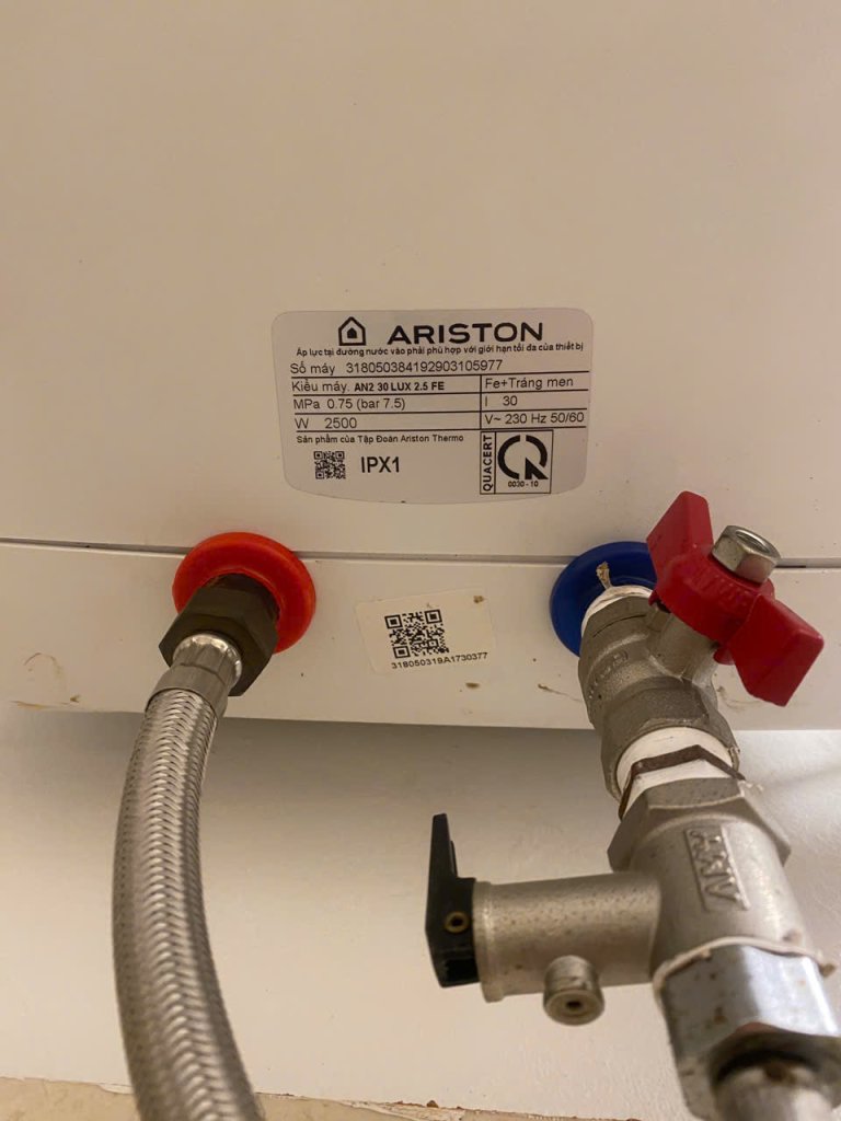

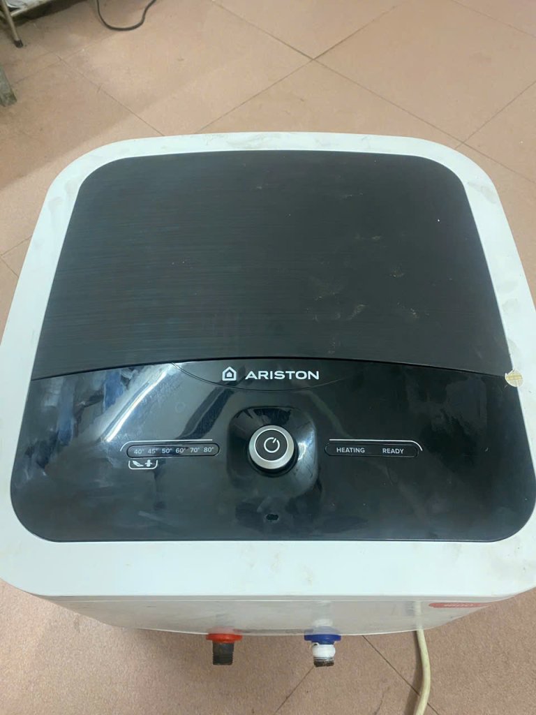

bình nóng lạnh ariston mã AN2 30 LUX- nhà e hỏng, e định mở mặt trước ra ktra mà ko thấy ốc vít để tháo, hay phải cậy lẫy nhựa - cụ nào thạo chỉ e nhé,thanks các cụ nhiều

Bnl sửa dễ ẹt cụ ơi,
0. Cụ đã nhấn reset elcb theo bình chưa? Có thể chỉ bị nhảy chống giật, nhấn lại là xong.
1. Dùng mũi to vit dẹt cậy thử mặt nhựa xem có ra không, hoặc tìm ốc giữ chỗ mấy cái ký hiệu nhiệt độ, báo nguồn.
2. K tra rơ le: vặn hết lên vị trí max đo thông nguồn. Nếu không thông ấn lại nút rơle - nó bé tí trên mặt rơ le á, cạnh núm vặn nhiệt - vình quá nhiệt nên rơle vảo vệ này nhảy.
3. Đo thông mạch thanh nhiệt: nếu không thông thì thanh nhiệt hỏng tháo thay mới, mua kèm thanh magie luôn.
4. K tra câc đầu giắc, dây nối- ariton hay bị quá nhiệt dây nối làm hỏng đầu giắc - q sât thấy hingr thì thay.

Cụ chọc vít dẹt vào khe giữa bên dưới bậy lên nhé . thẳng cái núm tròn xuống phía dưới nó là chỗ cạy lên

thanks cụ nhiều, át chống giật vẫn ok cụ ạ, vẫn lên đèn đỏ; giờ e muốn tháo ra ktra rơ le xem có thông mạch ko, e cũng có đồng hồ đo .... nhà e dùng bình ariston từ 2002 đến giờ chưa hỏng, bình này nhà bà CHị mới lắp từ 2019

Vâng cơ bản nó có 2 thứ: rơ le và thanh nhiệt, đo thông thì tốt không thông thì hỏng, hỏng thì thay. Dây nối cắm chặt là đc.
e cũng xem trên youtube rồi cụ ạ, đầu tiên xem at chống giật có bị hỏng ko, xong kiểm tra thông mạch của rơ le, hỏng thì thay rơ le là OK; e cũng có mua đồng hồ đo điện, chủ yếu là đo thông mạch: xem đứt cầu chì, dây....của đồ điện tử đơn giản
vào khe tiếp giáp giữa phần nhựa trắng - đen, hay thò vít vào cái lỗ nhỏ dưới nút tròn cụ nhỉ?
Nút tròn p rút thẳng ra trc tiên cụ ơi.
Tiếp theo cụ bắt đầu từ chỗ cái tem tròn bảo hành á - Kinh nghiệm tháo đồ chưa biết bắt đầu tư đâu cùa em là cậy từ chỗ đó..

vâng, nhưng dưới nút power còn nút tròn nhỏ nhỏ đấy cụ, thò vít vào đấy cậy ra, hay là khe tiếp giữa nhựa trắng - đen

Mẫu này gần giống ckn của cụ,
Cậy giữa khe trắng đen bên dưới

thanks cụ, loại này lại có dây giắc cắm ra vỉ mạch (thể hiện đèn nhiệt độ, đèn power) . e sợ hỏng mạch thì chịu, xem trên youtube chỉ loại thường, có rơ le, công tắc cơ thường thôi

Hỏng mạch cắt bỏ mạch luôn cụ :D. Đấu thẳng, kèm con led báo điện là xong.

Núm tròn là giật thẳng ra , còn cạy chỗ tiếp giáp trắng đen ấy chứ cụ

thanks cụ nhiều, bình này nhà bà chị, thấy thợ bảo hỏng mạch, bà thay luôn bình mới, tiếc e mang về, nghiên cứu trên mạng rồi, lúc đầu e thấy bảo lưu ý at chống giật nhẩy, xong đo xem rơ le hỏng ko; giờ cụ cho xem lại thấy loại này có nối với vỉ mạch thật, chắc làm như cụ chỉ là OK.
