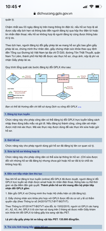

Chào cccm. Chẳng là GPLX của em sắp hết hạn mà em bị mất hồ sơ gốc. Giờ e muốn đổi thì làm ntn ạ :(
Bằng cụ là bằng giấy hay pet? Trước em đổi bằng giấy sang pet nó gia hạn luôn, không cần hồ sơ gốc. Giờ có dịch vụ đổi bằng trực tuyến cụ thử xem xem có cần hồ sơ gốc không?
https://dichvucong.gov.vn/p/home/dvc-chi-tiet-nhom-su-kien-cho-cong-dan.html?group=757
Tôi bị mất GPLX, mất hết hồ sơ gốc có được cấp lại GPLX không?
Trả lời:
Điểm b Khoản 2 Điều 36 Thông tư số 12/2017/TT-BGTVT ngày 15/4/2019 của Bộ trưởng Bộ GTVT có Quy định:Hồ sơ bao gồm:Hồ sơ gốc phù hợp với giấy phép lái xe (nếu có).Trường hợp bạn hỏi, bạn mất hồ sơ gốc vẫn được xét cấp lại GPLX.

Giờ đổi bằng không cần trình hồ sơ gốc

Em phi thẳng ra làm nhanh mà cụ, em đổi 6 tháng rồi- ko khai online ạ
OF-515233
10/6/17
341
181,025 Mã lực
Của em bằng giấy, em đổi cách 6 tháng trước, không cần hồ sơ gốc. Chỉ cần bằng cũ không rách nát + thêm mấy giấy tờ, ảnh.

Nếu chưa hết hạn cụ đăng ký online ấy vừa nhanh, vừa đỡ phải xếp hàng chờ đợi mất công mất việc, đúng hẹn đến họ kiểm tra bằng và chụp ảnh trực tiếp. Hồi em đổi họ có kiểm tra hồ sơ gốc đâu. Nếu hết hạn thì chắc họ mới kiểm tra hồ sơ gốc và thi lại lý thuyết thì phải.

Hồ sơ gốc làm gì? Mang bằng, cmt và khẩu đi. Chả hồ sơ gì sất, khai vào cái rồi điền là xong.
