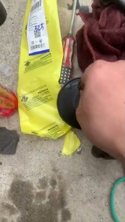

Nguyên lý Oil Catch Can
PCV là van hơi các te, có thể mua khá rẻ.

Oil Catch Can mua trên shopee, lazada khá rẻ
Mua về mở ra kiểm tra có lõi không!
Đúng là anh hàng xóm, chỉ làm vỏ, lõi k có 😡

Phải chế thêm để dẫn hơi dầu xuống đáy
Bùi nhùi rửa bát có tính năng mao dẫn, để bắt dầu.
Chêm cục xốp vào để giữ cố định bùi nhùi, nhớ khoét hở miếng xốp, kẻo kín quá khí không thông được.

Sau nhiều lần thử nghiệm, em nâng cấp phiên bản.
Hiệu quả bắt hơi dầu rất tốt!
