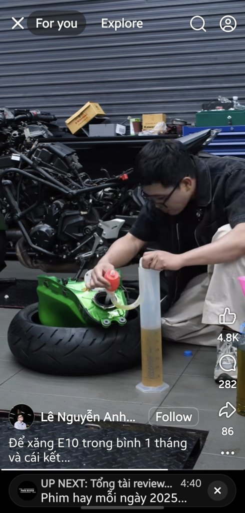

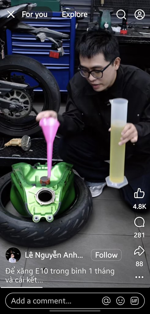

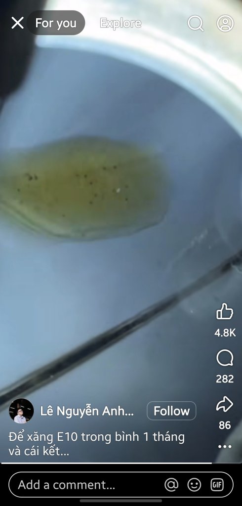

Em vừa xem clip có cậu thực nghiệm để 2 lít xăng E10 01 tháng trong bình xăng PKL ko sử dụng.
Kết quả:
- Phao xăng cao su ko có gì thay đổi. Bình xăng ko bị rỉ sét.
- Xăng có lắng cặn.
- Sau 1 tháng từ 2 lít còn lại khoảng 1.7-1.8 lít.
- Màu xăng thay đổi đậm hơn.
Các cụ tham khảo.
