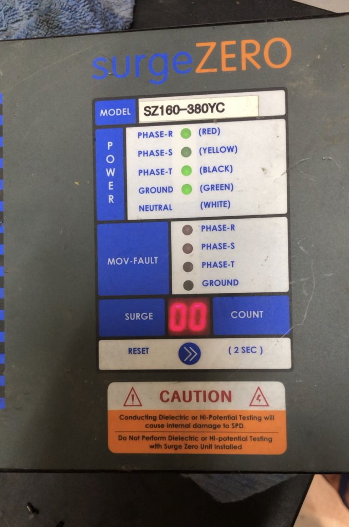

Cụ lắp thêm vào đầu nguồn (sau MCCB tổng) em này cho an toàn (bảo vệ chống sét/quá áp). Cụ dùng thì em tặng cụ
Con này nếu mua thì nên mua ở đâu bác nhỉ? Và gọi tên chính xác của nó là gì ạ?
Vâng, em cám ơn & xin cụ. Thực sự em cũng mới search qua, chưa rõ lắm nhưng nghe qua chức năng thấy ổn. Tuần này em bận đến thứ 2 nên xin phép cụ sau hôm đấy em sẽ liên hệ. Tks cụ!
Vầng. Cụ inbox địa chỉ em đặt grab gửi Cụ kèm hdlđ
