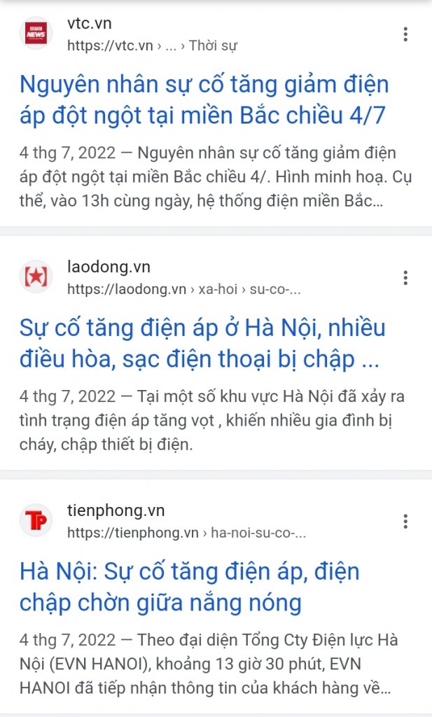

Đấy, aka của em SIGNUS phán chỉ có chuẩn ;))
Cơ bản các cụ đều bảo cái bo mạch của em không sao, chỉ có vấn đề nguyên nhân thì nhiều ý kiến thôi:D
Em cũng không rành món này nhưng phần lớn các cụ nhìn phát đoán tăng áp.
