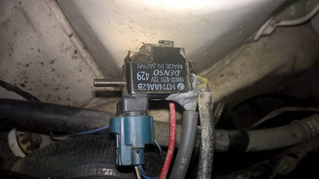

hôm nọ đi bảo dưỡng; ông họ làm gẫy cái lẫy; giờ họ gắn lại cho mình. các bách cho hỏi thiết bị này là gì và tác dụng nó thế nào vậy ạ?
còn cái van này chó phải là van xả két nước làm mát không ạ?

Cái trên dung để nâng ga khi bật điều hòa, cái dưới để xả nước làm mát trong lốc máy khi thay nước, cái trên của cụ chợ giời bán có tám chục, keo làm gì cho mệt, cái dưới thì chắc thay cái gioăng cao su đi là khỏi chảy nước.
cảm ơn bác. hôm nay đi vẫn bị chết máy; họ hẹn chiều ra họ chế lại cho hic hic. khéo chợ giờ một chuyến mua mới được.
chiều e thay luôn cái zoăng.

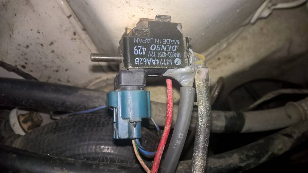

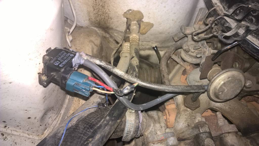

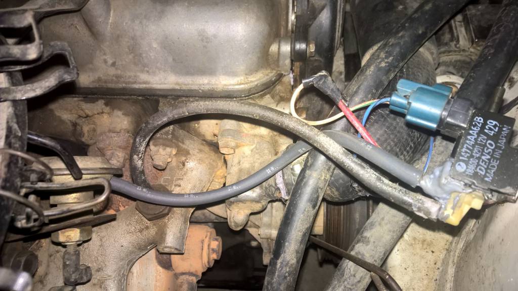

Tình hình mất 2h đồng hồ loay hoay. vụ van sả két nước thì ok. còn cái nâng chân ga khi bật điều hòa kia họ thay cho em cái mơi. nhưng chém đẹp 200.000 và thịt 150.000 công :(
nhưng khổ nỗi trắc họ để ga to wa nên khi bật điều hòa bỏ chân ga; tốc độ chốt luôn ở 45km; khỏi giảm khi nha ga. đi nguy hiểm wa.
lát về vặn nhỏ ga lại coi thế nào. hic hic
