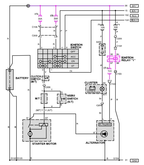

Xe em đang đi bị tụt điện ắc quy => chết máy, câu bình nổ đc nhưng đi 1 đoạn lại tèo. Hiện tượng: xe đang chạy mà điện vẫn tụt và lịm đi.
Không biết có phải máy phát ngỏm rồi không hả các cụ. Hu hu... :(
bác xem đèn báo Acquy có sáng kg nha! nếu sáng có thể mòn than máy phát thôi. cái này xe em bị rồi. e tự thay đc.
Bác biết về điện thì kiểm tra cái mạch này nữa nhé!
Cám ơn cụ, dưng mờ nhìn sơ đồ loằng ngoằng quá em đọc chẳng hiểu
vuhoanglong
OF-353923
6/2/15
0
264,500 Mã lực
Cụ làm theo em nhu thế này nha:
1.Xem đèn báo acquy trên bảng taplo có sáng kg?
2.Bác nổ máy, rồi rút 1 cọc bình ra(dương, âm: cọc nào cũng đc)
nếu máy tắt là máy phát có vấn đề, nhẹ thì mòn than, thay kg 200k, tự thay thì 20k.
Sơ đồ trên là so đồ máy phát và đề của nubira.
nếu bác kg hiểu thì phải mang ra thợ rồi
