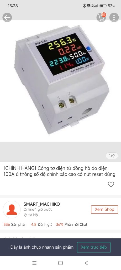

Mấy loại kiểu kết nối wifi này có ok không các cụ

Em mới mua cái này nhưng chưa có thời gian lắp
Em trước tết cũng lắp cái đồng hồ này để theo dõi thấy rất tiện và kiểm soát,hiện thông số chi tiết.Còn ngoài cột thì có đồng hồ của điện lực rồi.
