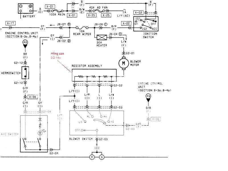

Các cụ cho em hỏi xe em Mazda 2010 . điều hòa manual bệnh như sau :
1. Bật AC đèn vẫn xanh --> Nhưng bật quạt lên nấc 4 thì ko xanh nữa
2. Bật quạt gió nấc 1,2,3 --> quạt 0 chạy + đèn AC xanh
3. Bật nấc 4 quạt chạy + đèn AC không sáng --> Điều hòa không mát mà chỉ có tiếng quạt kêu vù vù
Em dự là hỏng con trở (RESISTOR ASSEMBLY) các cụ cho em hỏi mua và thay con này ở đâu ? nó ở vị trí nào trên xe ? và giá bao nhiêu ? em gọi vào Mazda Ngọc hồi rồi nhưng không có.
Thank các cụ!
sơ đồ mạch điện quạt điều hòa .

con điện trở quạt này thường nằm gần lồng quạt điều hòa, cụ cứ soi kỹ đoạn ống dẫn gió từ lồng quạt đến giàn lạnh là thấy, cứ chỗ nào có cái giắc điện thì là nó, điện trở quạt nó nằm hẳn trong đường ống gió từ lồng quạt đến giàn lạnh chứ ko nằm bên ngoài, chỉ có giắc điện nằm ngoài là dễ nhìn, dễ tìm nhất. Nó chỉ loanh quanh gần lồng quạt thôi, để ý là nhìn thấy ngay.
Hãng không có thì cụ lên net tìm rồi ship về, hoặc tìm xem con điện trở quạt của M3 đời trước xem có giống không thì múc, khả năng là giống nhau.
