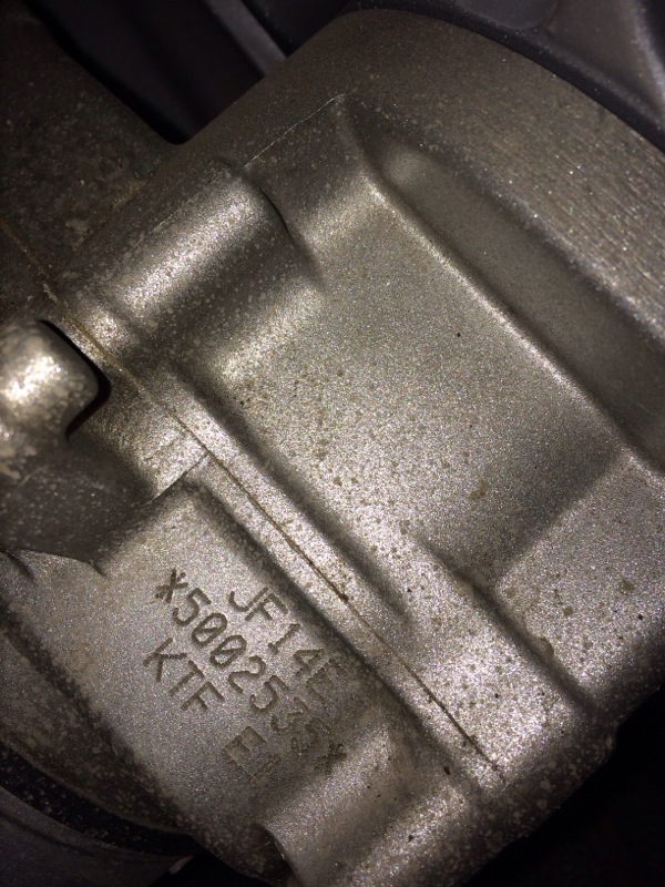

Cụ ơi cho e hỏi.sh việt 125 với số máy này đời bao nhiêu ạ?
JF14E
*5002535*
KTF E1
E xin cảm ơn
JF là 125i đầu máy 500xx là việt - còn xem đời bao nhjeu thì xem bên số khung dẫy số 12 ký tự - nếu là -->
2k9 : 9F
2k10 : AF
2k11 : BF
đây là số máy của xe em xem đây cụ à. xe này nghe chủ nói thì mua 2014,đi dc hơn 3000km.e trả 90 mà họi chưa ưng.còn nếu đống ý thì e kêu ra của hàng chưgns nhận xe rồi. ảnh e chụp đây cụ.
chụp số khung đi . cần số khung mới biết đời . vì k nhìn đc dáng xe :) + mặt đồng hồ + vành
vì hôm xem e lại ko để ý chụp số khung, e lấy tay lau sạch số máy và chụp 1 cái thôi.e xem và tim hiểu thì với số máy này là đời đầu của SH láp ráp ở việt nam,cuối 2009 ,đầu năm 2010.nhung ko hiểu sao lại có đèn micky và vành gang trắng.máy móc đều rất mới, các con ốc thì ko có vết sứt của việc tháo ra nhiều.
dáng xe thì là dáng của 2011 rồi, e chỉ nghi ngờ số máy 5002 kia là ko phải, nên nghi ngờ xe dc nâng lên mặt đồng hồ và vành gang trắng cụ à.
