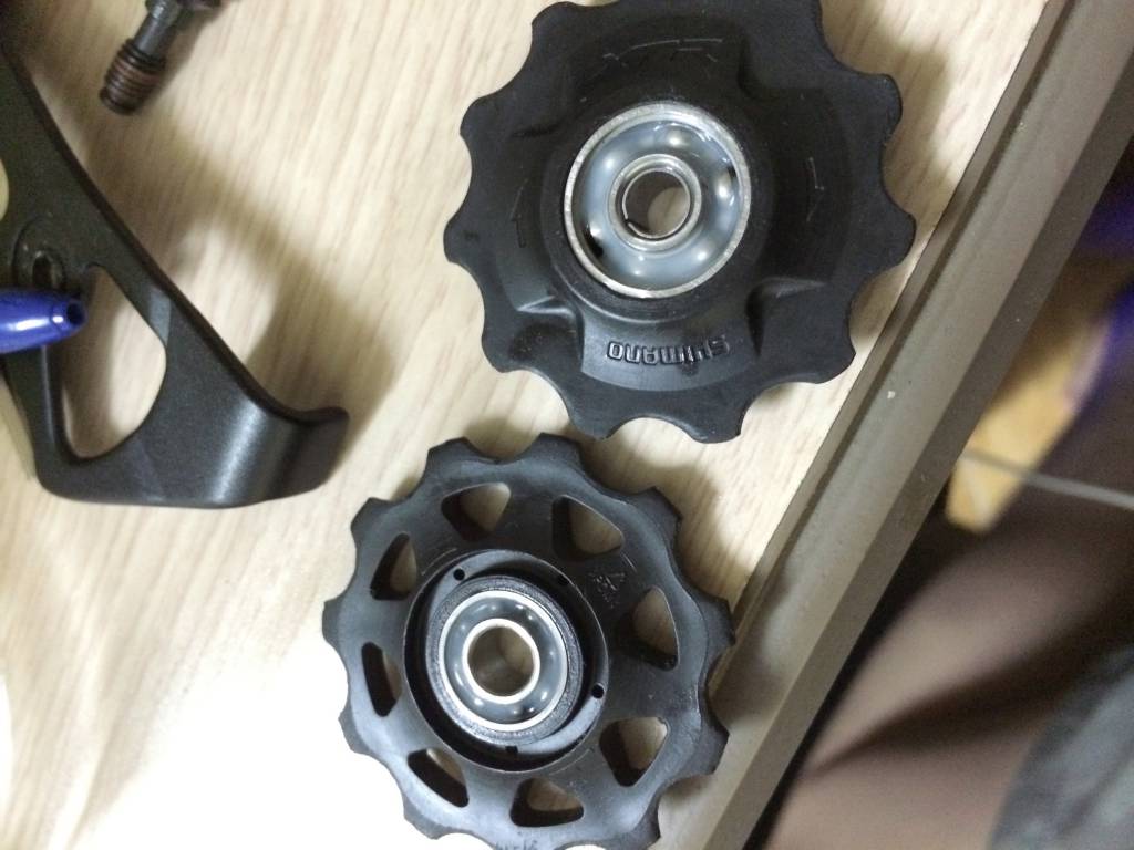

Ngoài ra có 2 cái bánh răng của đề sau nữa, nếu độ được cho chúng nó nhẹ đi, nhất là có cả vòng bi (bạc đạn) bên trong nữa thì ngon. Đến Deore thì bánh xe đề sau vẫn chưa có vòng bi

Hungkaax1
OF-188686
7/4/13
1,026
341,876 Mã lực
Thêm tí ảnh em bảo dưỡng 2 bánh xe đề sau
