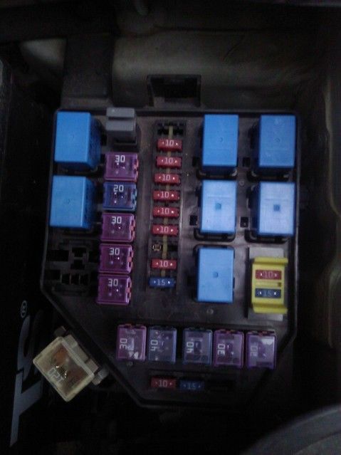

Em cũng dính quả này, nhưng xe em là Morning 2011 các cụ à.
Số là: em mua cái bơm dùng điện oto, cắm đầu bật lửa thuốc lá, nhưng lúc bơm chạy em ko nổ máy, nên chắc là dòng bơm cao quá, làm cháy cầu chì cho ổ CD và lighter.
Em ko biết gì về máy móc, mở hộp cầu chì ở nắp cabo ra mày mò mãi mà ko ăn thua. Các cụ thỉnh giáo cho em với ạ.
Em có chụp ảnh lại hộp cầu chì này, các cụ check giúp em cái được ko ạ?
<a href="http://s301.photobucket.com/albums/nn52/trongtoan9685/?action=view&amp;current=WP_000055.jpg" target="_blank"><img src="http://i301.photobucket.com/albums/nn52/trongtoan9685/WP_000055.jpg" border="0" alt="Photobucket"></a>
Em ko biết cách post ảnh nên up tạm link vậy, các bác chiếu cố giúp em nhé :P
http://i301.photobucket.com/albums/nn52/trongtoan9685/WP_000056.jpg
Thanks các cụ nhé

Cụ bị giống cụ chủ thớt thì cứ tìm cái như cụ chủ thớt mà thay, hộp của cụ chụp là hộp trong khoang máy, cầu chì Cigalighter thì ở hộp trong xe dưới vô lăng như cụ Vietvoiz đã chỉ.

hihi cảm ơn cụ, em đã tìm được cái hộp đấy rồi. Cái tội đọc ko kĩ, cụ thông cảm nhé :P
Em lấy con 15A của sưởi ghế ra thay vào dùng tạm, hôm nào ra chợ Giời mua ít sơ cua thay vào sau vậy.
Mà cụ cho em hỏi, vợ 2 cụ cũng là Morning 2011 thì cụ có biết cái nút hình điện thoại trên mặt taplo, cạnh nút đèn khẩn cấp ấy, là có chức năng gì ạ?
Em ấn nút ý thì nó ko sáng, nên em đoán là chì nó cũng đứt. Nhưng em tìm trong sơ đồ tiếng Anh mà cụ lexus up ở trên thì ko biết nó là con nào ạ? Cụ chỉ giáo giúp em được ko?
Cảm ơn cụ
