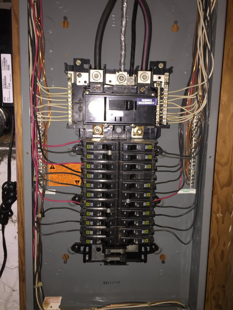

Nhà em toàn bộ CB chỉ có dây Hot thôi, còn N nó đi thẳng luôn không qua CB ,và dây không được bó lại hầu như chỉ có đen trắng xanh thôi
CB nó kẹp vào thanh HOT bar bus N và G cũng vậy, nên chỉ có dây load thôi, giảm 1/2 số dây trong tủ
Vậy dây trung tính N và dây đất E thì nhà cụ lắp đặt như thế nào nếu không đưa vào tủ điện ? Liệu có dễ kiểm tra sửa chữa để bảo đảm an toàn không?

Dây cả bó thế kia có sợ sinh dòng Fuoucault không cụ chủ nhỉ?

Quan tâm đến các con ốc phải bắt chặt, nếu ko tiếp xúc tốt nó bị mo ve gây cháy nổ.
Dây bé mang dòng nhỏ thì bỏ qua ảnh hưởng. Nhưng có thể xảy ra trường hợp một dây nào đó quá tải hay chỗ nối kém quá sẽ nóng vỏ nhựa gây ra dính vỏ hay chạm lõi dẫn với dây khác
Nó cũng đi vào trong tủ, nhưng nó line bằng bus bar và chỉ có load thì mới ra tùng sợi thôi G cũng vậy
Điện nhà bên này luôn là 2 phase
N và G nó dính với nhau
xài 240v thì lấy 2 dây 127v Thành 240 V cho những loại nặng như sưởi, bếp, bình nước nóng vv
Tất cả các dây nhỏ trong box đều là dây ra load , hầu như không có dây line , thay bằng bus bar
vậy
vậy
Ah, tủ điện kiểu này là ở bển ..... Còn các cụ ở trong nước thì lại chơi theo mẫu của Anh, Úc đấy ...... :D :D
Đây là thợ nó đi ,,mua nhà đã có rồi,em mà đi sẽ đẹp hơn hehehe nhưng mà mình không được làm ,phải có bằng và giấy phép mới được làm mấy cái này 😌😷
