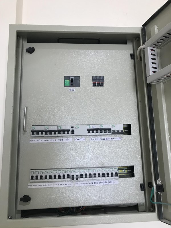

Chia vậy cũng tiện khi khoanh vùng xử lý sự cố mà ko ảnh hưởng đến khu vực khác . Nhưng tốn dây phết :))
Trong dự toán cho phép cụ ạ. Và khi không may sự cố thì không ảnh hưởng tới khu vực,thiết bị khác.

Lắp tủ trung tâm kiểu này rắm rối, cứ sàn nào hộp đó. Tiện lợi mà dễ phán bệnh sửa chữa, dư này mà bới cái Át ở giữa thì ốm thật. Chưa kể chẳng may chập cháy hay kiến làm tổ thì........ nản toàn tập.

Cụ cho hết cả nhà vào 1 tủ hay sao mà lắm at thế. Chia tủ tầng có dễ hơn không?

3 tủ. 1tủ tổng,cho các thiết bị nặng,dùng điện 3 pha. 1tủ cho điện nhẹ.1 tủ cho các phụ tải của các phòng tầng 2,3. Nhà 3 tầng.

Cụ mang cái tủ điều khiển công nghiệp ra để so thì hơi quá ạ. Nhưng tủ của cụ thớt mà làm cho nhà mới thì cũng nhom nhem quá thể ạ :(

Đã đầu tư ở mức này rồi cụ thớt nên thuê công ty chuyên về tủ điện họ làm cho. Sao cụ chủ không dùng tủ hai lớp cánh nhỉ? Cái tủ bên dưới hình như thợ quấn chập dây mát nên không đảm bảo kỹ thuật. Xấu đẹp không quan trọng bằng đảm bảo kỹ thuật. Em mà làm còn xấu hơn. :D

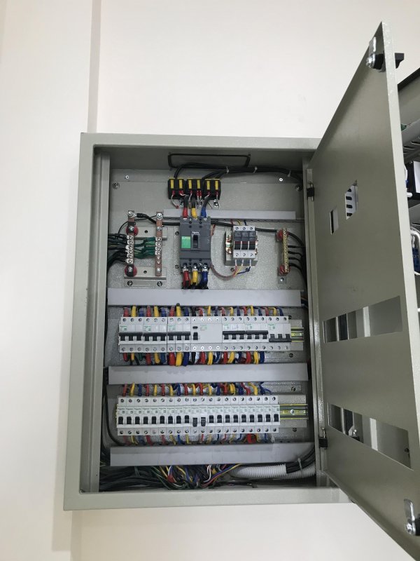

Lộ nào đi lộ ấy là đc cụ ạ.
Đẹp cũng chỉ là 1 yếu tố thôi.
Thời gian thi công thì còn tùy, lâu ở chỗ dò dây, và kiểm đúng chứ đấu thì mấy.
Thợ lởm thì phải thế này.
Em mới dính quả đây.
Quá nể thợ nhà cụ,chắc thợ vườn chứ không chuyên mới lắp tủ như này.

Nhìn hơi rối, đã mất công đầu tư mới tủ cụ lên làm chuyên tý vì mình dùng cả đời, nó an toàn và vận hành dễ.

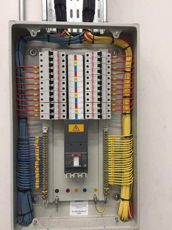

Tủ công trình bên em làm khi nghiệm thu.
Vẫn thường thôi. Chẳng qua là thêm cái nắp đậy :D

nhìn cái tủ điện không dấu dây nên hơi loằng ngoằng. Hia ngày hay ba ngày thì phải xem nhà cụ to đến đâu và đường điện đi thế nào chứ chụp mỗi cái tủ điện thì biết nói làm sao.
Không phải lâu hay chóng mà cụ sốt ruột nhé, cụ cần phải kiểm tra chất lượng thiết bị điện mới yên tâm được. Áp bao nhiêu, dây tiết diện bao nhiêu thì mới tải được bao nhiêu cái điều hoà, bình nóng lạnh. Không thì sau này điện cao tý nó nhảy cầu chì ngay

Tủ làm đẹp, chuẩn thế , không hiểu cụ chê gì nữa ah.
Giờ có cái dây số 05 phải thay. Cụ giúp em thay giây đó nhé. Đừng nói với em là dây hỏng thế méo nào được hay chả có lý do gì phải thay nhé :))

Hỏng thì kéo dây mới thêm vào, bó thêm vào búi đây cũ, tủ vẫn gọn vậy chứ cụ.

Em nghĩ dây nguội cũng nên có cầu đấu nguội. Như thế đấu thêm nguội, hay tách nguội của bất kỳ tài nào ra cũng dễ dàng và chỉ cần cắt at của riêng tải đó.
