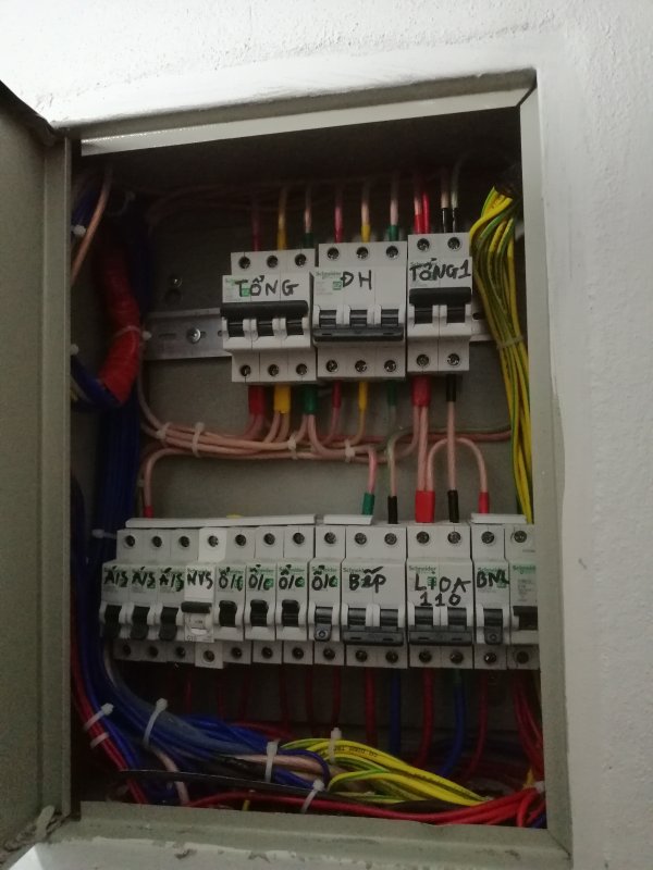

Thế này có nghiệm thu được chưa ạ?
Thợ nó kêu em khó tính,cái tủ điện này nó đấu tận ....2ngày mới xong.1 thợ,1phụ.
Sao nghiệm thu được Cụ. Em không phải thợ điện, chỉ cần lên mạng tìm hiểu, rồi tự làm cũng không đến mức thế này. Đây là chơi lego "đấu dây sao cho có điện" chứ lắp tủ điện gì. Có phải át rẻ tiền lắp tạm cho nhà cấp 4 đâu.

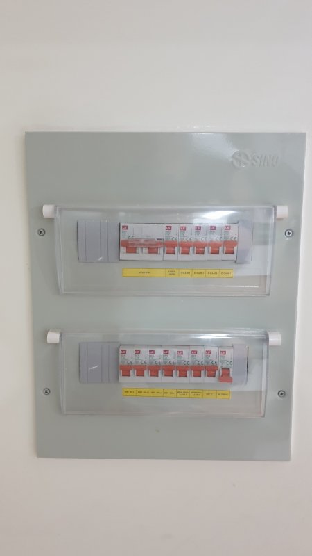

hộp em tự diễn đây
Cụ đấu ngon đấy. Em không phải thợ điện nên không dám nói sâu về kỹ thuật. Như kiểu: có at chống rò điện chưa ?..
Chỉ thêm ý với Cụ như sau:
Dây nối mầu xanh giữa các át: thay vì dây đấy, Cụ mua thanh bar có sẵn về chỉ việc cắt theo số lượng át và ấn vào cho cả dãy là xong, chắc chắn và đẹp hơn.
Buộc dây cho gọn gàng nhưng không buộc các dây theo kiểu bó như vậy. Cụ dùng 1 dây thít xoay ngang, sau đó dùng các dây thít thít dọc để các dây chạy song song nhưng có khoảng cách, tránh được quá nhiệt ảnh hưởng gây chập cháy nếu có.

Cụ có gì minh họa,chứng minh điều cụ nói không ạ?
Cảm quan của em là vậy. Em không làm món đó mà em làm cái khác ạ.
Nói thì nói vậy thôi. Chứ nói đúng ra đây là thợ vườn, làm không khoa học. Cụ xem có đầu cốt ở đầu dây vào ra atomat không? Sao dây khác pha lại bó chung một bó vậy? Đầu bọp cho các đầu cốt không có mà đi quấn băng dính. Thiếu cầu đấu. Nên dùng máy in nhãn để in rồi dán lên cho chuyên nghiệp (thay cho viết tay ntn). Rồi có mấy cái atomat thôi mà xộc xệch không thẳng hàng.Nhìn chung là chưa đẹp và chưa đạt kỹ thuật tốt.
Chuẩn cụ!

Cụ mang cái tủ điều khiển công nghiệp ra để so thì hơi quá ạ. Nhưng tủ của cụ thớt mà làm cho nhà mới thì cũng nhom nhem quá thể ạ :(

Kiểu này giống như em tự làm.
Nhưng em không tập trung như này mà chơi giật cấp theo thiết bị.
Gần đây em cấy thêm thiết bị chống giật, báo ampe.

Cụ kiểm tra theo shopdrawing được duyệt. Bao gồm các thông số MCCB và mạch lực. Tủ nên có 2 lớp cánh ghi tag name từng lộ.
Về chi tiết: Tủ tiết kiệm không gian nên chật hẹp, không bố trí được các máng nhựa bên trong để đi cáp. Cáp lực link bên trong phải dùng loại cáp lụa - của cụ hình như cáp cứng 7 sợi/lõi. Các cáp cấp nguồn cho tải ko ép chung đầu cốt. Các hi tiếy xộc xệch quá.
MCCB ổ cắm chỉ dùng loại 1P ngắt dây line - phải dùng loại 2P, ngắt cả Line và neutral.
Nếu em duyệt shopdrawing con tủ này thì em cũng rejected -)

Em
Em thì thích phong cách này hơn. Thao tác bật tắt an toàn, muốn đụng chạm vào dây và đấu nối thì phải tháo cover. Việc đụng chạm vào đấu nối k dành cho người dùng (nếu không biết về điện).

Vâng! Cảm ơn cụ cho ý kiến ạ!
Cá nhân em thì chưa yêu cầu theo cao hơn hoặc theo chuẩn châu Âu ,nhưng cái tối thiểu mà thợ không làm đc thì...hơi thất vọng thôi ạ!
Em lập thớt này cũng chỉ là lấy thêm ý kiến chia sẻ,cũng như cho các bác thợ vào xem mà có tâm với cv mình làm hơn thôi ạ!
Em cũng chia sẻ rằng tài chính cho mục điện,nước là ở mức cao so với mặt chung hiện tại.

Em
Vâng! Tủ em chụp lafkhi chưa đậy nắp ạ.
Vâng. E nghĩ do khâu phê duyệt đầu không chi tiết nên anh em thợ/Nhà thầu làm ẩu.
