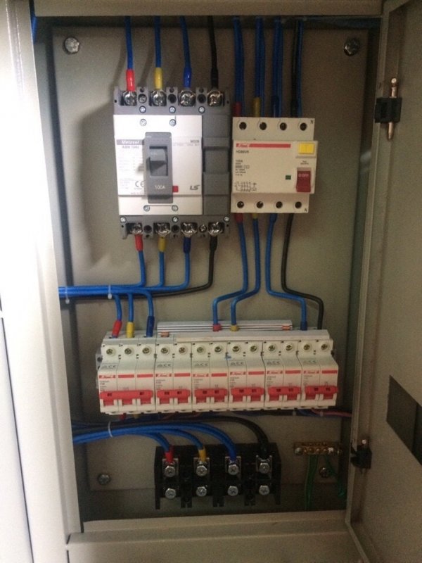

Thế này có nghiệm thu được chưa ạ?
Thợ nó kêu em khó tính,cái tủ điện này nó đấu tận ....2ngày mới xong.1 thợ,1phụ.

Theo em thấy dây cũng đi cơ bản là được.
Còn cầu kỳ hơn em nghĩ bác nên đưa ảnh mẫu cho thợ, trước khi làm, thoả thuận cụ thể, phải đạt tới mức độ nào?
Cái dở em thấy mọi người hay kiểu không ưng, nhưng dựa vào đâu mà bảo không ưng. Nên lấy cái gì đó làm căn cứ
Riêng mấy cái át nghiêng ngả,dây xếp trong tủ bị xoắn như dây thừng là éo đạt yêu cầu.
Tủ dưới thì cũng nghiêng ngả,các sợi cáp câu nguồn chưa vuông vắn,đồng nhất! Chưa kể cách sắp xếp át hơi ngu.

May là nó chỉ mất có hai ngày, phải em thì hai chục ngày chưa xong..., cụ khó tính quá...
Có thể khó tính thật.
Ví dụ trừu tượng chút,đưa cho cụ tiền nhàu,cũ nát( vẫn tiêu được) cụ cảm thấy thế nào?
Nhìn qua em thấy ntn, cái tủ có vấn đề từ chất lượng, nhìn át lắp vào mà còn không khít được, cũng không cân đối đồng đều được, thì muốn đẹp cũng khó.
Còn dây nhợ em nghĩ bác có thể bảo thợ đi lại nhẹ nhàng thôi, có sao đâu, hoặc bác tự đi lại cho đẹp. Hoặc bác gửi ảnh bác mong muốn cho thợ họ theo.
Trung tính mà vo tròn quấn băng dính là ko ưng rồi cụ ơi ...
Tối thiểu 1 người thợ có học,có sự cẩn thận thì như này:
Còn tủ dởm hay không chỉ là ngụy biện!

Không cần thiết phải làm 1 đống át như thế với một cái nhà tư.

Cụ chủ muốn đẹp nhất, thuê bọn gia công tủ nó làm cho, nó dùng thanh cái đồng nhìn mê luôn. Chứ đấu bằng tay và dây dẫn không đẹp
Đúng vậy! Nhưng với tủ công nghiệp lớn thôi! Còn tủ dân dụng thì đấu tay,và đấu tay nếu chuẩn nó cũng có vẻ đẹp riêng của nó.
Thêm nữa nhìn vào đó cũng đánh giá được tay nghề thợ.
Thợ nó kêu em khó tính,cái tủ điện LTP-V005L-1Bnày nó đấu tận ....2ngày mới xong.1 thợ,1phụ.
Với lượng dây và MCB thế này thì cái tủ quá nhỏ. Bó dây trung tính thế kia dễ ăn đòn cháy chập.

Quả đi dây theo phong cách tự do nhuề. Chả thấy trunking đâu.

Em thấy 1 phần do Không gian tủ điện quá bé để làm cho đẹp, đủ không gian sắp xếp dây theo tuần tự chắc sẽ đẹp hơn.
Đi dây cùng màu kiểu này thợ giỏi mới dò được nếu có sự cố cần dò mạch.

E nói thêm, như e nói ở trên ngoài giá nhân công, thiết bị, giám sát tc. Cách đưa ra tiêu chí và chốt việc giữa A-B cũng rất qtrong. Cụ hay ô dc thuê Gs ngay lúc đầu phải đưa ra tiêu chí cụ thể vs thợ, làm dc hay ko và có biên bản xác nhận, bắt đầu làm quan sát 1-2 vic thấy ko theo ý là yc dừng để điều chỉnh ngay. Thế nên mới sinh ra cb kỹ thuật và tv giám sát hiện trường là vậy. Phó mặc hết cho thợ, thì hiếm khi có dc sp ưng ý, thợ nào cũng vậy, họ đều có tâm lý làm nhanh cho xong việc, chắc chắn đúng kỹ thuật theo cách họ tư duy, họ mà giỏi bao quát tổng thể thì đã đi làm chủ làm qly hết. Mọi việc đã ht đến 99% đưa ra bàn thảo rất khó. Lúc này vì ko rõ ràng từ đầu nên bên nào cũng có lí lẽ bảo vệ ý của mình và mâu thuẫn giữa 2 bên luôn xảy ra, còn làm sai kỹ thuật thì đương nhiên cụ yc làm lại và họ phải phục và vui vẻ chấp nhận

e thì thấy tủ trật trội quá
