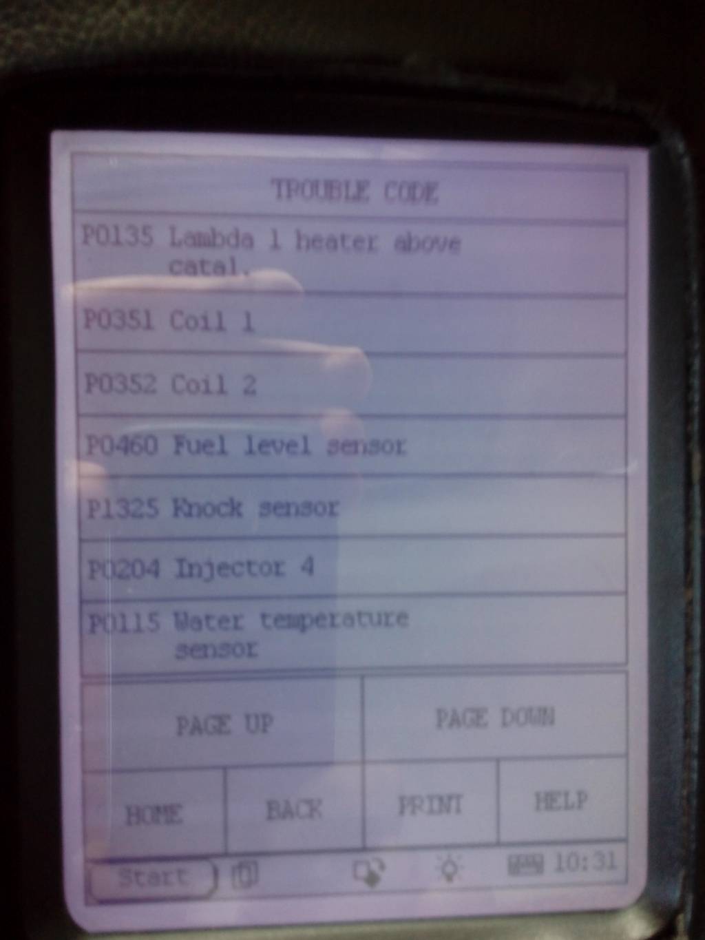

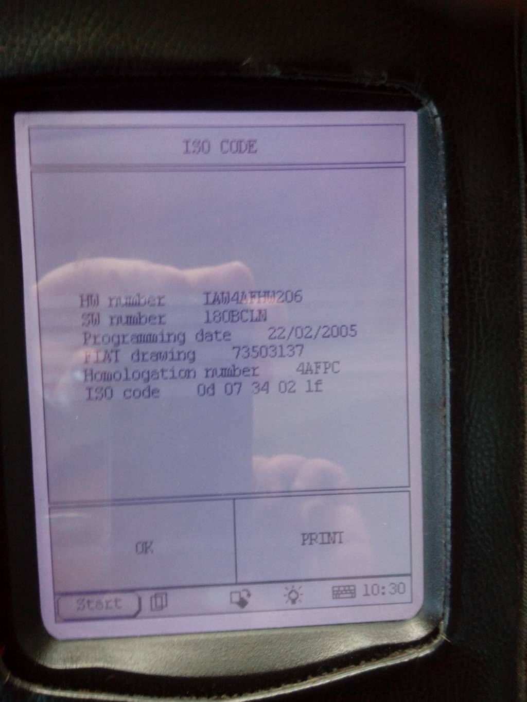

Hôm nay mượn X431 ở chỗ cụ Sơn Rách Garrage Tienphong 85 Láng Hạ đọc hộ 1 em Albea ELX thì nó báo như sau ..
Nhận code controller
Lúc đọc lần đầu báo lỗi lung tung cả
Xóa đi, nổ máy đọc lại thì còn mỗi chú này ...
Ae khi đi đọc lỗi nên cẩn thận với các lỗi báo chập chờn của Fiat nhé .. gặp thợ không kinh nghiệm thì sẽ rất dễ dính tiền mất, tật mang ...
