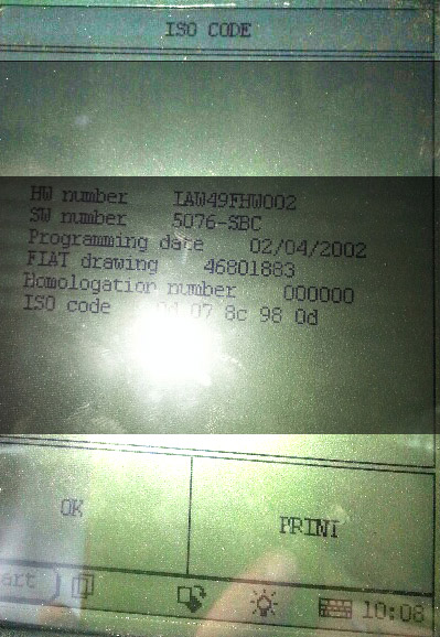

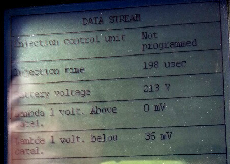

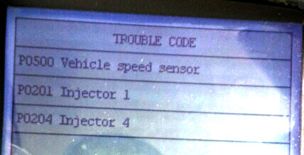

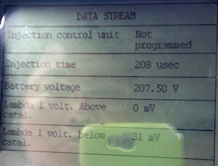

Sáng chủ nhật cháu lọ mọ cưỡi vk 2 tới Gara Tiên Phong 85 Háng Lạ được Cụ Sơn chủ gara tiếp đón nhiệt tình và được cụ Mèo sạch thỉu cắm máy đọc lỗi X431 thăm khám free cho vk2 Fiat Siena ELX trong sự oi ả của cái nóng mùa hè. Cảm ơn các cụ.
Dưới đây là một vài hình ảnh hiện trên máy đọc lỗi.
Bệnh tình dư lào cụ phọt cho ae nghía cái
và cuối cùng là lỗi chập chờn của 3 cái sau, lúc hiện lúc không
Kính mời các cụ châm cứu !

Cháu xin mô tả lỗi của 3 lỗi trên và hướng dẫn cách khắc phục (trên lý thuyết)
1. P0500 Vehicle speed sensor (cảm biến tốc độ)
Các triệu chứng của lỗi P0500 có thể bao gồm: mất phanh (brake) "anti-lock" hay đèn cảnh báo "brake" trên bảng điều khiển có thể báo sáng, đồng hồ đo tốc độ hay đồng hồ đo số kilomet có thể không hoạt động đúng (hoặc tất cả), bộ đo tốc độ RPM (vòng/phút) trên chiếc xe của của cụ có thể giảm sự chuyển dịch của một hộp số tự động có thể trở nên thất thường, các triệu chứng khác cũng có thể xảy ra.
Mã lỗi P0500 nghĩa là có thể xảy ra một hoặc nhiều điều sau đây:
- Bị đứt hoặc bị sờn đường dây dẫn đến cảm biến đo tốc độ xe
- PCM của xe không được cấu hình một cách chính xác cho các kích thước lốp xe trên thực tế (cái này được đo lúc xe đứng im mà)
Điều đơn giản nhất để làm là để thiết lập lại mã và xem nếu nó xuất hiện trở lại.
Tiếp theo, kiểm tra tất cả các hệ thống dây điện và kết nối dẫn đến các cảm biến tốc độ. Vị trí của bộ cảm biến phụ thuộc vào chiếc xe của cụ. Các cảm biến có thể là ở phía sau trục, truyền tải, hoặc có lẽ là trung tâm bánh xe (phanh) lắp ráp.
Nếu các hệ thống dây điện và kết nối là OK, sau đó kiểm tra điện áp tại các cảm biến tốc độ. Một lần nữa, các bước chính xác sẽ phụ thuộc vào thực tế và mô hình của chiếc xe của cụ.
Nếu mọi thứ đều OK, thay thế các cảm biến.
2. P0201 - Cylinder 1 Injector Circuit Malfunction
Khi kim phun được tắt, PCM hy vọng sẽ thấy một điện áp gần bằng với điện áp bình ắc quy hoặc "cao". Nếu không thấy điện áp như dự kiến các PCM sẽ đặt mã lỗi này. Các PCM cũng theo dõi điện trở trong mạch. Nếu trở kháng là quá thấp hoặc cao, nó cũng sẽ xuất hiện mã lỗi này.
Các triệu chứng cho các mã lỗi này có thể sẽ là một Misfire (mất lửa) và một động cơ chạy khó khăn. Tăng tốc kém. Các MIL cũng sẽ được chiếu sáng.
Các nguyên nhân có thể là bất kỳ những điều sau đây: hỏng kim phun . Điều này thường là nguyên nhân của mã lỗi này, nhưng không loại trừ khả năng một trong những nguyên nhân khác
- Đứt mạch điện tới kim phun
- Ngắn mạch điện tới kim phun
Giải pháp:
1. Đầu tiên, dùng một ôm kế kiểm tra điện trở của kim phun. Nếu nó không phải nằm trong thông số kỹ thuật, thì thay thế các vòi phun.
2. Dùng vôn kế kiểm tra điện áp tại đầu nối kim phun nhiên liệu. Nó cần phải có 10 volts hoặc nhiều hơn.
3. Trực quan kiểm tra các đầu nối cho dây điện hư hỏng hoặc bị hỏng.
4. Trực quan kiểm tra vòi phun lỗi.
5. Nếu bạn có quyền truy cập vào một thử nghiệm phun, kích hoạt các vòi phun và xem nếu nó hoạt động. Nếu kim phun hoạt động, thì cụ có thể có một trong hai phiên đóng mở trong các hệ thống dây điện, hoặc một vòi phun bị chặn. Nếu cụ không thể tham gia vào một thử nghiệm, tráo đổi các vòi phun với nhau và xem các thay đổi mã. Nếu các mã thay đổi, sau đó thay đổi các vòi phun.
6. Tại PCM, loại bỏ các dây điều khiển từ đầu nối PCM và dây tiếp đất. (Hãy chắc chắn rằng cụ nối các dây chính xác. Nếu cụ không chắc chắn, không nên thử) Các vòi phun nên kích hoạt
7. Thay thế các vòi phun
3. P0204 (tương tự P0201)
Ghi chú: PCM ở đây được hiểu như là ECU, bộ xử lý tín hiệu

Kiểm tra lại phần điện, làm sạch toàn bộ jack điện của cảm biến, tráo kim phun này sang kim phun khác (nhớ đánh dấu kim phun bị lỗi) .. nếu vẫn bị thì .. thay thôi ... :D
