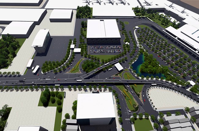

Em đồng ý với cụ Lầm ở chỗ là cần tách biệt 2 vấn đề: vấn đề thu hồi đất sân Golf phục vụ cho hàng không và vấn đề mở rộng sân bay lên phía Bắc, lý do: phải xem xét là TSN dung nạp được bao nhiêu, nguồn ở đâu ...
Tiếp theo với câu hỏi của cụ, nghìn tỉ thì nó to lắm
nhưng cụ có biết chỉ cần mở cái đường bôi lem nhem ở dưới bao nhiu tiền không? nên nhớ là đang mở trên tuyến hiện hữu chứ không phải phóng mới
bay vèo hơn 2 ngàn tỉ đó cụ
