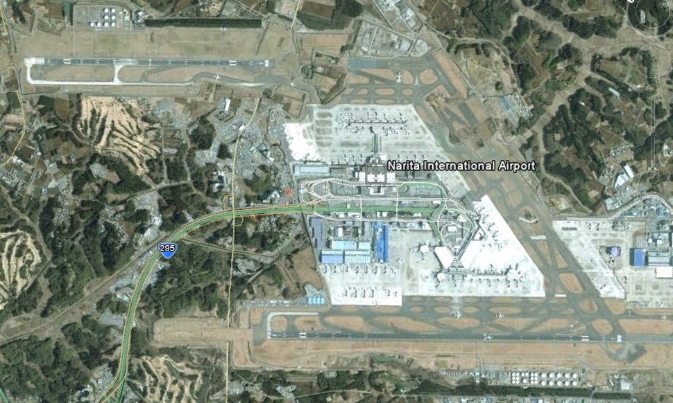

Chính xác là Haneda đó cụ.
Xa hơn chút là Narỉta.
Nào. ta cùng xem Narita nhé :)
Narita có quy mô thế này. 1 sân bay thế này định thế chỗ cho 1 Tân Sơn Nhất chui giữa khu dân cư á????
Bao nhiêu tiền, bao nhiêu lâu thì xong????
Nhà ga số 3 ở Narita
Tàu điện ngầm cho Narita
Chưa cần nói đến sân đỗ, hệ thống giao thông bên ngoài....
Đưa ra để các cụ thấy quy mô của 1 cái sân bay 70 triệu lượt khách 1 năm nó khủng thế nào. Giờ bảo giữa SG có cái sân bay 70 triệu lượt khách/năm á?????
