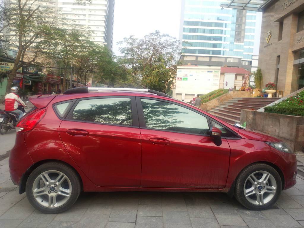

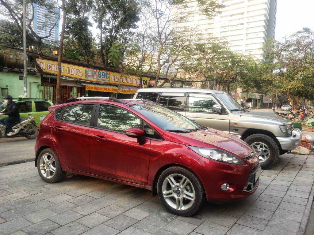

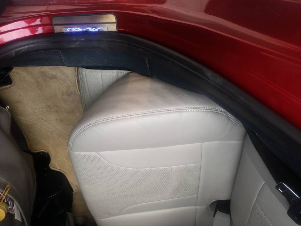

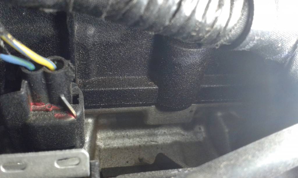

Em thử lắp thanh giá nóc , led bậc lên xuống và hộp tỳ tay cho Fiesta .
