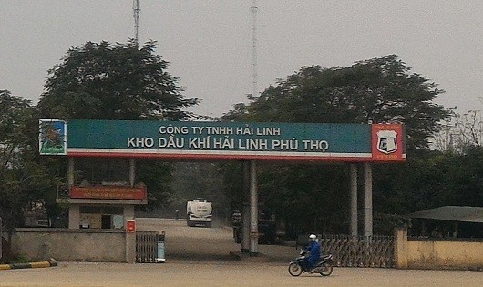

a, nhắc tới Hiệp Phước mới nhớ. Nhà máy Hiệp phước ban đầu chạy diesel nhưng thua lỗ, sau đó công ty Hải Linh mua lại và được Piza cấp phép chuyển sang LNG lỏng.
Công ty Hải linh thì đây. Nói chung LNG lỏng là nhóm lợi ích khủng thời trước để lại. Nguồn cung rất hạn chế và nguy hiểm nếu bị cấm vận.
