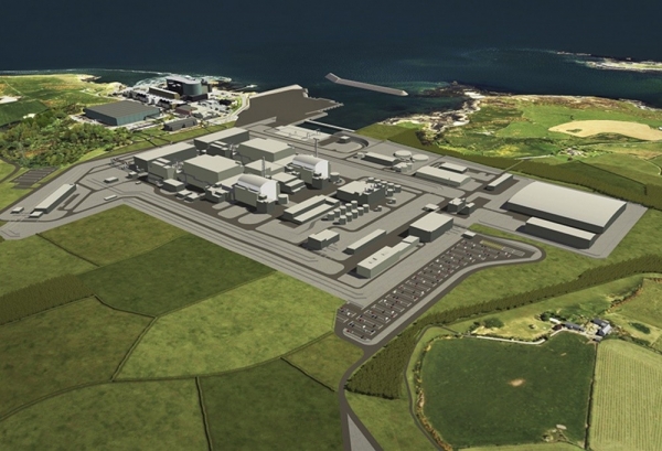

Hôm nay vừa ra mấy bài về hạt nhân, chắc chuẩn bị đón anh Tin
Trích link 2:
Về đầu tư và tài chính, theo nghiên cứu của Quy hoạch điện VIII, trong 11 phương án phát triển nguồn điện, tổ hợp nguồn điện với thành phần ĐHN có tổng chi phí toàn hệ thống nằm trong 3 phương án thấp nhất
Điện hạt nhân là trụ cột ổn định hệ thống điện quốc gia, góp phần quan trọng để điện hóa đất nước từ công nghiệp, xây dựng, giao thông… Có ĐHN trong hệ thống, sẽ giảm tải cho nguồn thủy điện, tạo điều kiện dự trữ nguồn nước cho tưới tiêu, thủy lợi, đặc biệt ở các vùng vốn thiếu nước như Nam Trung bộ, nay chịu thêm tác động của BĐKH.
