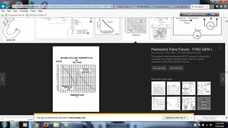

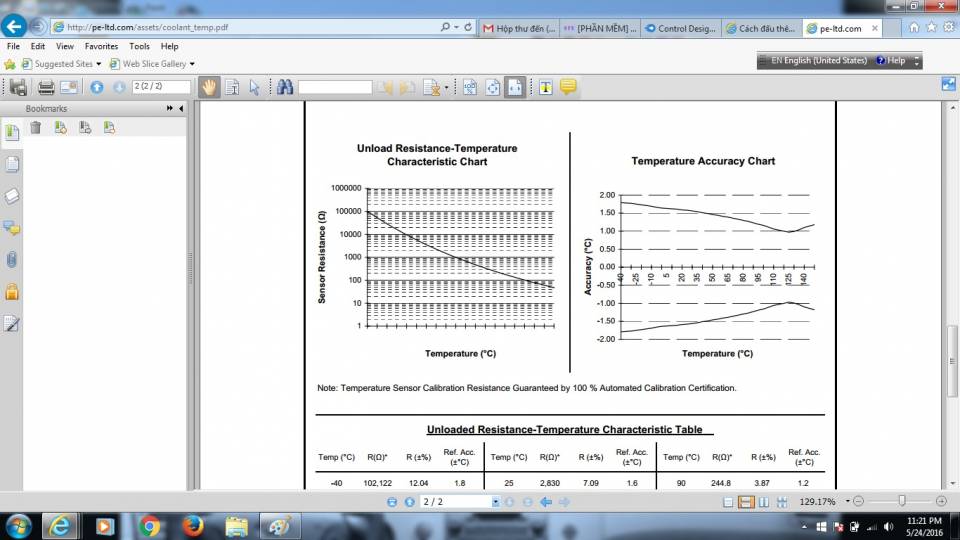

Bác đấu kiểu này hoàn toàn không khả thi,vì đặc tính điện trở - nhiệt của cảm biến là đường phi tuyến, bác lắp 1 điện trở thường thì giá trị sẽ không đổi làm thay đổi hoàn toàn đường đặc tính của nó,em có up đặc tính nhiệt-điện trở để bác tham khảo và hiểu mạch dễ hơn

Đây là đường đặc tính,bác chú ý thang đo phía trục tung hộ em,thang đo không đều

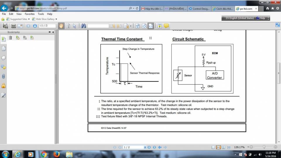

Đấy là em chưa kể đến kết cấu cảm biến mới bên trong có mạch chuyển mạch để giúp đo nhiệt độ chính xác hơn như hình em đính kèm,các xe loại mới đều thường sử dung kết cấu chuyển mạch này

Bác để ý đường đặc tính điện áp bị chuyển mạch qua điểm nhiệt độ khoảng 45 độ C

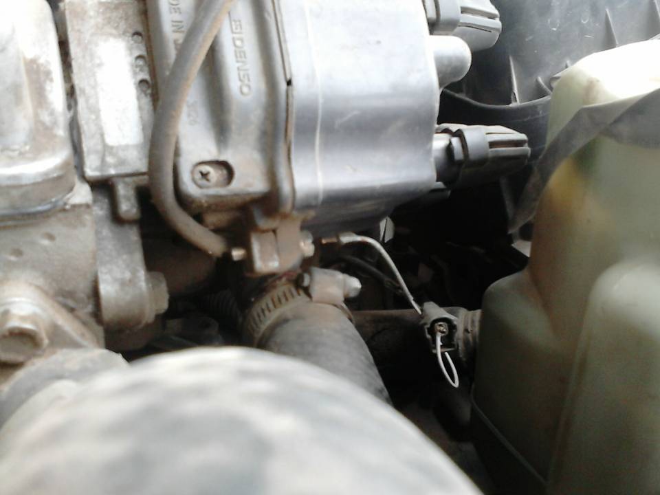

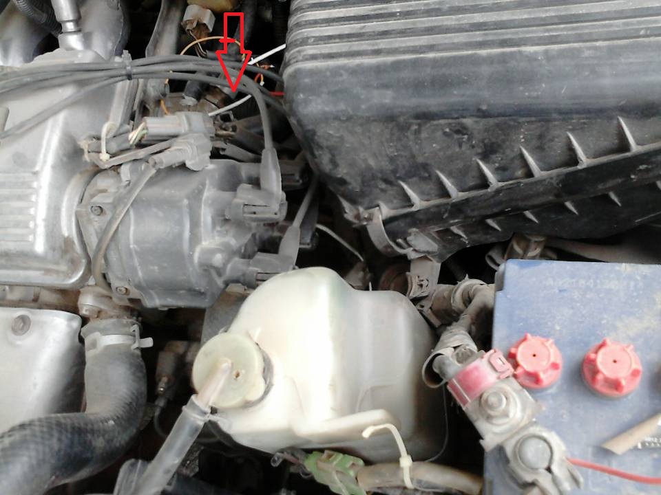

Các cụ cho cháu hỏi chút: xe cháu Corolla 1.6GLi bị hỏng cái cảm biến phía van hằng nhiệt ra két nước, giờ quạt chạy liên tục không nghỉ.
Cháu tháo dây quạt chạy, nếu chập đầu dây vào vỏ máy thì quạt dừng lại ạ.
Ảnh vị trí cảm biến đây, xin các cụ chỉ giáo vì cháu chưa tìm được cái thay thế:

cái này không phải cảm biến , nó là công tác nhiệt,khi máy nóng công tác sẽ đóng ,điều khiển rơle trên hộp cầu chì , se lam quat quay,
Đúng là em chập dây này vào vỏ máy thì rơ le đóng tách liền - quạt không quay; còn rút ra là quạt quay hết cỡ luôn, chứ không tăng từng nấc như khi bình thường ạ.
Có thể xe của em nó bị hỏng cái cảm biến (giắc 2 dây chỗ mũi tên đỏ) ở phía trên phải không cụ?

Cái cảm biến 2 dây để điều khiển lượng nhiên liệu phun phù hợp, còn cục chạy quạt chỉ có 1 dây như bạn nói thôi, thân!!!
