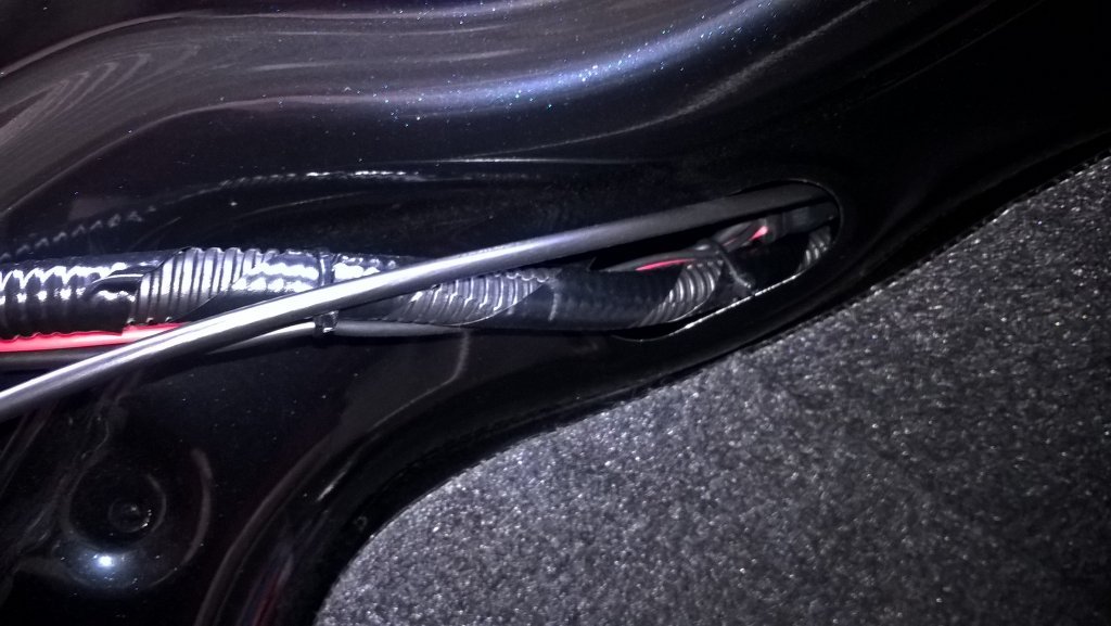

Mình rất thích những người bán hàng như bạn.Khi nào mình lắp các tiện ích về xe mình sẽ qua.Xe mình phần mềm dẫn đường vietmap.Mình có thể vào cài đặt tự giới hạn tốc độ không bạn.Xe mình có sơn lại badosoc,không biết có phải anh em động chạm đến dây cam lùi không nữa.Mà hình như cam lùi có chỗ có giắc cắm nằm ở phần cốp xe đúng ko bạn?
Dúng rồi cam lùi thường có rắc cắm rời cách cam khoảng 50cm

Em cám ơn cụ. Trong phần mềm Vietmap chỉ có phần cảnh báo tốc độ thôi chứ không can thiệp được vào tốc độ của xe cụ nhé. Muốn giới hạn tốc độ của xe thì cụ cần lắp thêm thiết bị Cruise Control ạ. Về cơ bản, vị trí lắp camera lùi trên xe của cụ là ở phần cánh cốp, phía trên biển số. Dây tín hiệu và dây nguồn sẽ đi theo hệ thống dây nguyên bản của xe. Có thể trong quá trình tháo lắp cản sau ra sơn lại, các bác thợ đã vô tình làm ảnh hưởng tới hệ thống dây đó. Em khuyên cụ nên sớm đi kiểm tra khắc phục các lỗi này. Tránh trường hợp bị tuột dây điện cấp nguồn cho camera lùi, sẽ có nguy cơ gây chập cháy và ảnh hưởng tới các thiết bị khác trên xe ạ.

Bạn nói thế thì dây nguồn và tín hiệu phải bị cắt nối để nối với dây nguyên bản à?dây cấp nguồn cho cam nối vào đèn lùi đúng ko?Nếu đúng mình phải đi sửa luôn

Vâng đúng rồi cụ. Nguồn cấp cho camera lùi sẽ được trích từ dây + của đèn lùi. Nếu chỗ trích này bị hở thì có thể gây chạm mát chập cháy. Còn bình thường, nếu kỹ thuật thợ ok thì tháo badosock sẽ không ảnh hưởng gì tới hệ thống dây này. Tuy nhiên cụ vẫn nên đi kiểm tra sớm vì camera không lên ngay sau khi tháo lắp badosock.
