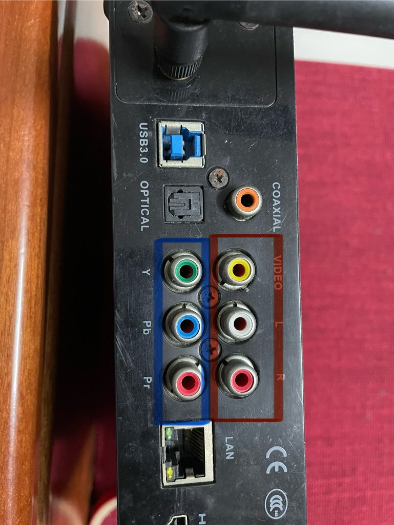

Em có cái đầu Himedia HD 900B. Các cọc trong ô xanh, đỏ là thế nào CC?
Giắc Vàng là video, Trắng và Đỏ là audio vế trái và phải.
3 giắc Xanh lá, Xanh nước biển và Đỏ là tín hiệu video. Phải cắm đồng thời 3 giắc này và có chất lượng hình ảnh cao hơn đường giắc Vàng ở trên. Chuẩn video này khá phổ biến khoảng những năm 2000 thế kỷ trước và dần bị HDMI thay thế hoàn toàn.

3 giắc trong ô xanh là in hay out cụ? E muốn biết cái đầu này làm cái giải mã cáp quang.
Đầu ra bác ạ. Nhưng giờ có ai dùng chuẩn kết nối này nữa đâu. Tivi hay màn hình đời mới của bác chắc cũng không có những giắc này để cắm.

E cắm cổng quang vào cái đầu này, xuất âm thanh ra giắc hoa sen hoặc giắc 3,5
Tất cả các cổng trên cái đầu này đều là OUT cụ nhé.
Dãy trong ô đỏ là tín hiệu video out cho dây bông sen (3 giắc rca) gồm: Vàng (hình)/ loa trái/loa phải;
Trong ô xanh là 3 chân OUT của hình ảnh (chỉ hình ko có tiếng) cho dây component mỗi chân phụ trach 1 màu/nhiệm vụ (các thiết bị có cổng này họ thường kèm 1 sợi dây 5 lõi với các với 5 đầu rca/ bông sen đủ màu sặc sở).
coaxial/optical là OUT digital đến dac rời.
cổng usb B là kết nối PC để lấy tín hiệu từ ổ cứng (nếu có) gắn trong con Himedia.
và 1 công HDMI out cho all.
Thân!
Ps. câu trên của cụ e không hiểu??? quang (optical) là tín hiệu digital out (giống như coaxial) phải đến dac (giải mã) khác chứ sao chuyển đến hoa sen/3.5 (?) 2 giắc này là tín hiệu đã qua dac tức là tín hiệu analog rồi.
Nếu ý cụ là dùng cho tai nghe hoặc đến loa vi tính thì cụ mua cái giắc chuyển 2 rca -> 3.5 âm rồi cắm vào 2 kênh L/R trong ô đỏ

Chắc cụ ý nghĩ cổng quang trên đầu đó là input nên dùng nó làm DAC đó mà.
