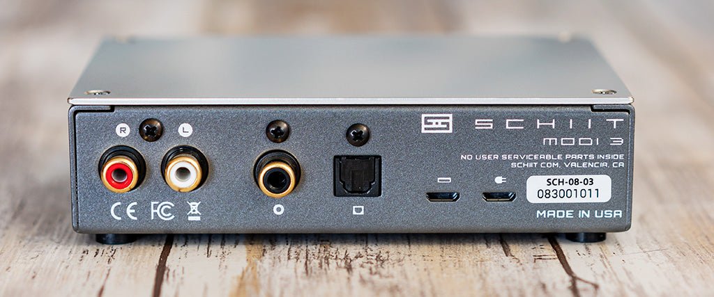

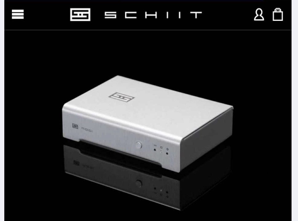

Không, Chỉ có cổng quang , coa Và usb thôi , av in là analog rồi cần gì dac !?
