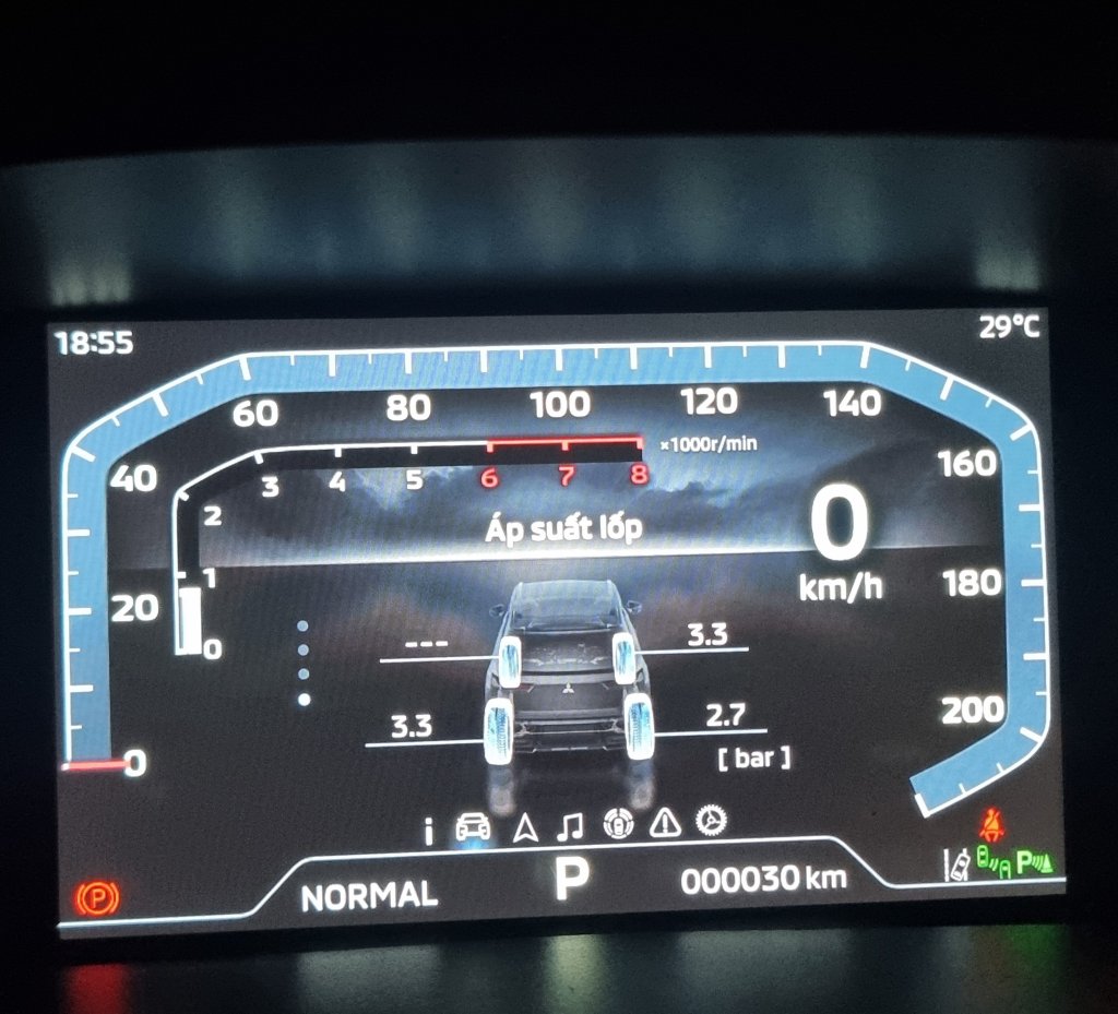

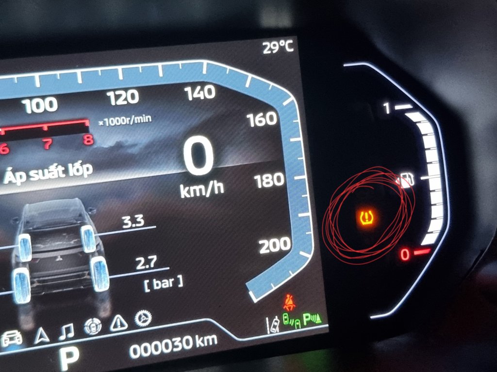

Xe của em bị lỗi cảm biến áp suất lốp như thế này, có cụ nào tư vấn sửa giúp với ạ

Em cảm ơn cụ nhé, em reset lại là màn hình đã nhận lại tín hiệu của cảm biến rồi
à mà , thưa các cụ là sau khi reset thì phải chạy khoảng từ 500 m đến 1 km với tốc độ trên 40 km/giờ thì màn hình sẽ nhận lại tín hiệu của cảm biến nhé
