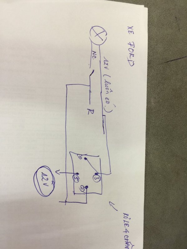

Đèn lùi của dòng ford là ngâm lửa...còn camera lùi chỉ cần lửa là nó lên hình....vậy làm sao để khi cài số lùi có 12v để kích cam...các bác giúp e với

Đấu thêm con zơ le 5 chân khiển mát đèn lùi thành lủa nuôi cam

Bác chỉ rõ cho em với...cách đấu giúp em với
Bác dùng 1 zơle 4 chân, trên đó sẽ hiển thị chân 1,2,3 và 5
Chân 1 và 3 vào dây 12v ngâm
Chân 2 vào dây gnd mà khi vào số lùi thì nó cấp gnd( khi ra số nó là chân NC)
Chân 5 sẽ là nguồn ra cho cam ( vào số lùi chân 5 này sẽ cấp 12v nuôi cam và chuyển màn hình)

Không nhầm thì là xe ford excape
Chắc chắn là điện số lùi của escape các đời đều là cấp lửa chờ mát. Còn một cách nữa là tháo đồng hồ taplo ra sẽ tìm thấy một dây số lùi cấp mát chờ lửa ( như đèn lùi của các xe thông dụng) ạ

K mình cần đấu con role 5 chân ạ...bác biết chỉ cho em với

Cùng suy nghĩ với bác
Mình lấy 2 dây nguồn của đèn lùi đấu vào hai cực của role rồi lấy lửa ac đấu vào chân ở giữa hai cực nguồn của role khi cài lùi vù do dong ford ngâm lửa nên khi cài lùi thì một bên sẽ thành mát lúc đó role hoạt động thì chân mà mình cấp lửa ac nó sẽ đóng lại và cho ra ở dây kích cam

Như thế có bị gì k bác

5 làm gì khi 4 đã đáp ứng đủ yêu cầu của cụ rồi ạ
Đồng ý với cụ, ở trường hợp này 4 chân là đủ.
2 dây cực nam châm relay đấu vào 2 dây nguồn đèn lùi.
Trích luôn dây (+) của đèn lùi đấu vào 1 đầu tiếp điểm, đầu kia của tiếp điểm đấu dây kích cam là xong.

Đấu vậy có bị gì không....mình sợ hai cực nguồn của role nếu cho điện dương vào có bị gì không vậy

Ko hiểu ý cụ hỏi lắm. Relay chỉ là công tắc điện thôi mà, cấp nguồn ngâm (+) hay (-) đều ko quan trọng, miến là tại thời điểm cấp đủ 12volt cho relay hoạt động để đóng tiếp điểm là đc cụ ạ :)

em đã chỉ cho cụ rất rõ ràng rồi mà, cứ thế là triển thôi. bản chất con zơ lư 4 chân là chân 1 và 2 là hai chân đóng mở cuộn hút, chân 3 và 5 thông nhau. nếu chân 3 cụ chủ đấu vào gì thì chân 5 nó cấp như thế. Dòng ce Ford đèn lùi luôn có 12V, khi vào số lùi thì nó đóng GND vào khiến đèn lùi sáng. vậy thì dùng chân 1 và 3 nối vào dây ngâm 12V của đèn lùi, dây 2 nối vào dây mát của đèn lùi ( khi vào số lùi) thì đương nhiên chân 5 sẽ cho ra điện 12V để kích cam. ok chưa ạ

Em vẽ thế này cho cụ dễ hiểu. Còn nếu cụ chưa hiểu thì nên ra tiệm để người ta làm cho. Mầy mó là tốt nhưng phải hiểu dc cái căn bản nhất để " nghịch". Thợ làm xong thì về lại tháo ra xem tại sao nó lại thế và đương nhiên sẽ có thêm thông tin hữu ích
