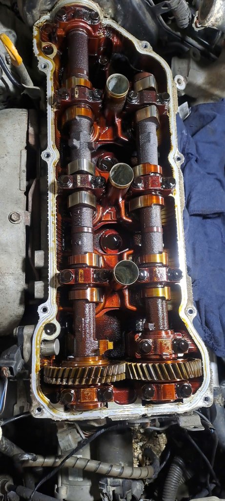

Mầu dầu như này là cực kỳ tệ, nguyên nhân do chủ lười thay dầu, hoặc thay dầu đểu, hoặc để quá lâu không thay dầu.Với tình trạng như này trước khi thay dầu
đổ 1 lọ BlueChem engine cleaner. Cứ làm độ khoảng 3-4 lần mỗi khi t hay đầu sẽ cải thiện. Nó làm sạch động cơ bên trong.

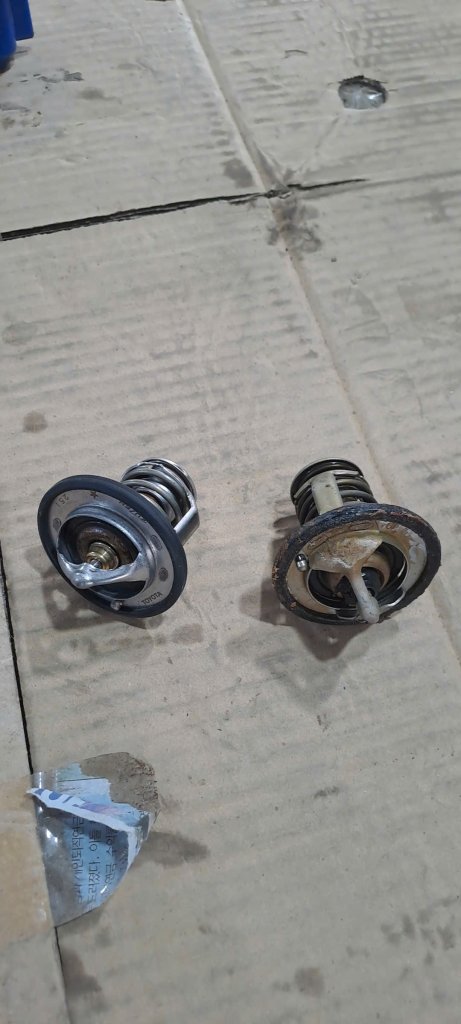

Két nước như thế có nghĩa là chủ trước họ cũng đã thay rồi phải không anh? nếu vậy cũng nên kiểm tra kỹ máy móc 1 chút vì két nước thay có nhiều nguyên nhân phết ạ - nếu chủ người ta chủ động thay thì lại ok. Nhìn cái van hằng nhiệt cũ thì mới hiểu là xe ngoài 10 cũng nên thay van hằng nhiệt vì cái gioăng cao su kiểu gì cũng chai cứng với mục hết rồi nên sẽ không thể kín được nữa.
uh anh cũng định sẽ vệ sinh bằng BlueChem engine cleaner, sẽ làm 1 lần thay dầu này. Các lần thay dầu sau sẽ tiếp tục làm vài lần nữa.
Cái van hằng nhiệt cũ nhìn k tệ lắm, xe thì anh đi hơn 1000km k bị hao nước tý gì, nhìn hệ thống nước thì có 1 vài ống đã từng thay trước đây rồi.

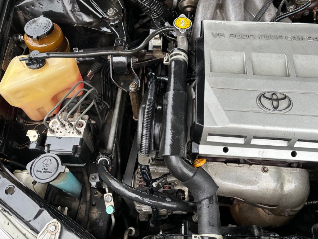

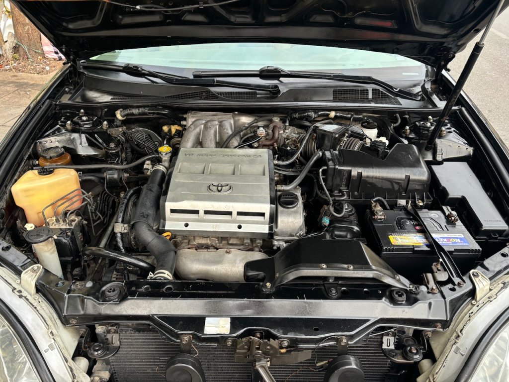

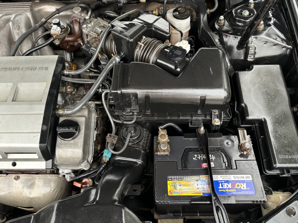

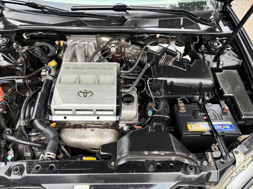

Xe đã xong rồi anh em, coi như còn 1 ít vấn đề cần xử nữa thôi. Đến giờ đi gầm chắc nịch, ga nhậy và nhẹ, máy nổ êm, đều đi rất mướt
Các dây điện anh Đức quấn lại cẩn thận như zin, bằng băng dính Nhật và ống gel. Máy được rửa bằng dung dịch của Nga. Rất ưng ý
Đèn pha và đèn gầm như mới
Máy móc đã được vệ sinh sạch sẽ, chuẩn chỉ. Tất cả các ống hơi nứt vỡ đều thay mới. Dây điện đi lại ống gel
Em cầu kỳ cả cái ống nước trên này. Cái phe kẹp mua lại cái chính hãng cho đẹp xe,ống nước thì thay mới xịn của Continental
Dầu phanh được thay mới trong vắt
Dầu trợ lực thay 2 lần cho thật sạch

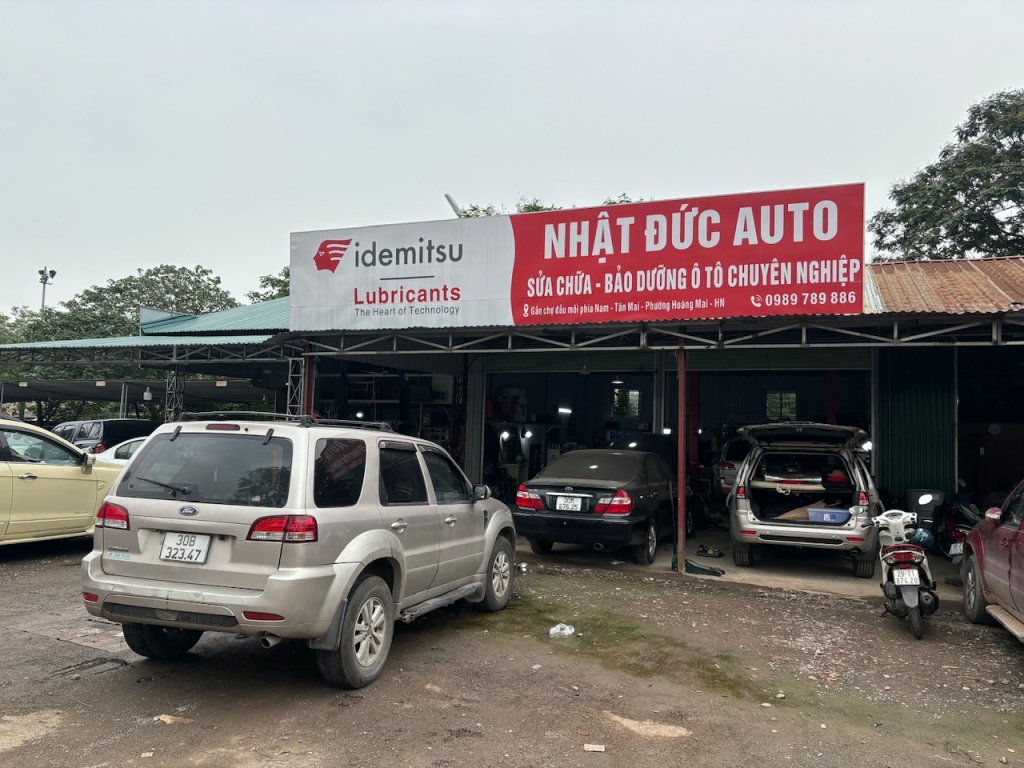

Em thi công chỗ này, sát chợ đầu mối Hoàng Mai. Anh Đức chủ gara dễ mến, hiếu khách, làm rất cẩn thận còn tiêu chuẩn hơn cả hãng. Chỗ này anh ấy chuyên Escape, Explorer, Mazda(máy mazda giống nhau hết). Chuyên bảo dưỡng chuyên sâu, xe vứt đây đúng 10 ngày mới xong, bác ấy mân mê từng tý một =))
Lọ này đổ vào dầu động cơ trước khi thay. Nổ không tải 30p rồi xả dầu cũ thay luôn. Mỗi lần thay dầu làm 1 lọ này là máy sẽ sáng mầu thép trở lại.

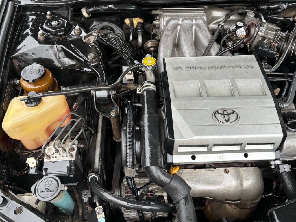

Hôm nay nói chuyện với anh Đức về việc thay nước con này mới thấy là anh ấy làm rất kỹ và cầu kỳ. Đầu tiên đổ 1 lọ dung dịch làm sạch hệ thống nước giải nhiệt vào và chạy không tải tầm 30p rồi mới xả ra, rất tiếc là không có ảnh minh họa chứ nước xả ra mầu như nước sông rất bẩn. Tiếp tục đổ nước lọc vào tráng và lại chạy không tải tầm 15p mới xả ra tiếp. Lần thứ 3 mới chính thức đổ nước xịn vào là xong. Còn bình nước phụ thì phải ngâm nước gia ven thì nó mới trong được như này. Đúng như dự đoán em thay cả van hằng nhiệt mới yên tâm, giờ kim nhiệt lên rất nhanh và ổn định. Trước chạy mãi kim nhiệt mới lên chắc là do nó bị "kẹt mở" với nước bên trong quá bẩn.
Ảnh kim nhiệt vị trí chuẩn chỉ
Ảnh bình nước phụ sạch và trong trở lại
