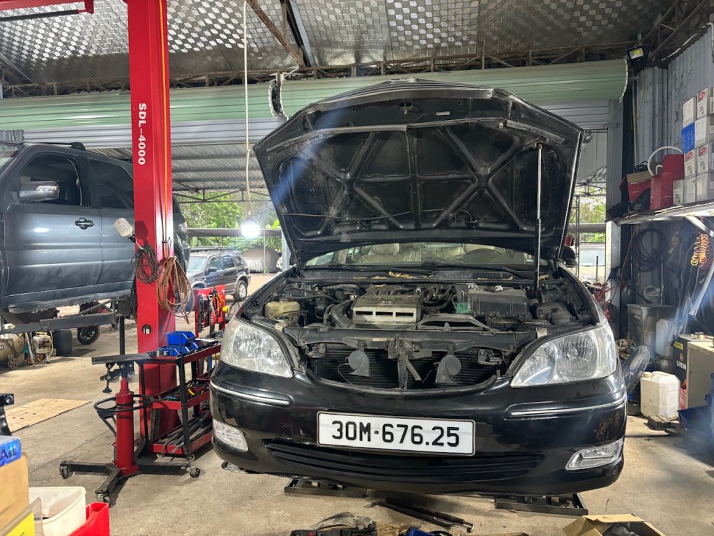

Bill gầm cho anh em tham khảo, còn một vài chi tiết nữa chưa hết anh em nhé. Làm gầm tổng thể
cơ bản nó phải như này.
Sửa xe nó tốn lắm bởi vậy em chưa dám chơi xe Đức là vì thế. Chưa từng đi 1 cái xe Đức nào cả vì là gầm số lượng rutuyn và cao su nó phải nhiều gấp đôi xe Nhật + chi phí từng món nó phải gấp đôi đến gấp ba cái bill này. Dẫn đến tài chính mà yếu là hẹo đấy, còn sửa chắp vá kiểu thay 1 vài cục rutuyn, vài cục cao su thì em không khoái lắm tổng thể đạt hiệu quả không ngon. Mà cái bill này sương sương đã 15 củ hihi.

Láp 2 bên đều rách như này, phòi hết mỡ
Anh Đức đóng lại cao su như hãng luôn kk
Phanh anh Đức phải vệ sinh chuyên sâu, tháo tất cả ra, mạt cặn bẩn nó đóng nhiều lắm, 1 đống hồ vào như này. Qua hàng chục năm bẩn quá

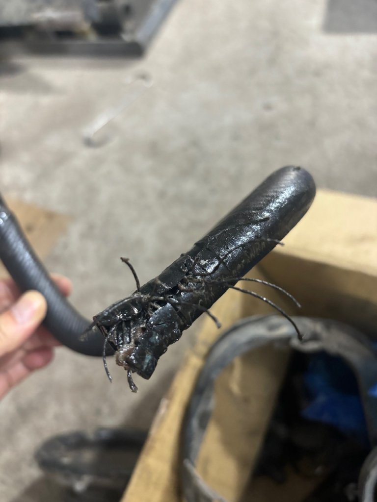

Dây tuy ô nứt nẻ, gần tuột phải thay khẩn trương
Con xe này may nó gặp được em, hồi sinh, làm kỹ thế này hihi.

Má phanh tay mòn vẹt
Rutuyn trụ đứng nứt hết rồi, phòi hết mỡ
Quả rutuyn trụ a Đức đã thay và vệ sinh sạch sẽ cái càng A

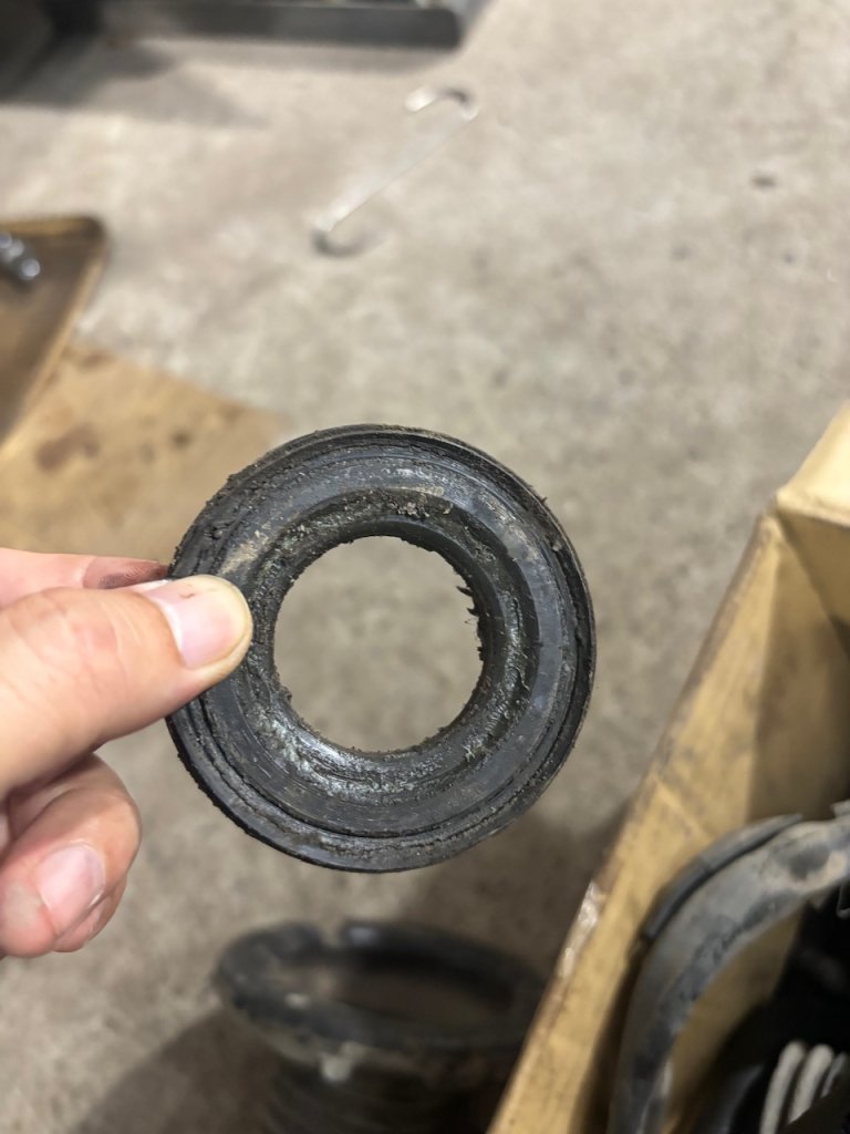

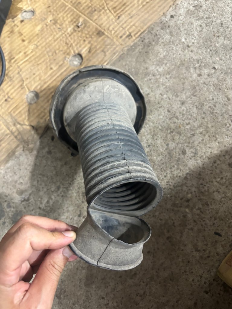

Giảm sóc đã liệt và không hồi được, bảo sao em đi nó nẩy tưng
Sau khi thay giảm sóc, lắp vào lại ngon ngay. Chỗ giảm sóc này em thay full set, nó bao gồm: cao su chụp bụi giảm sóc, cao su lót lò xo, cao su tăm bông, giảm sóc. Anh em xem nhìn đẹp k như mới

Đang hoàn thiện dần phần gầm, lắp đồ lên sáng ngay. Dầu phanh bắt buộc phải thay tuần hoàn, thay đi thay lại mới sạch hẳn cặn bẩn và nước trong đường dầu.
Phanh trước thay lại toàn bộ cupen, cao su chụp bụi...Chính hãng. Chắc sau này phanh sẽ sướng mê tơi

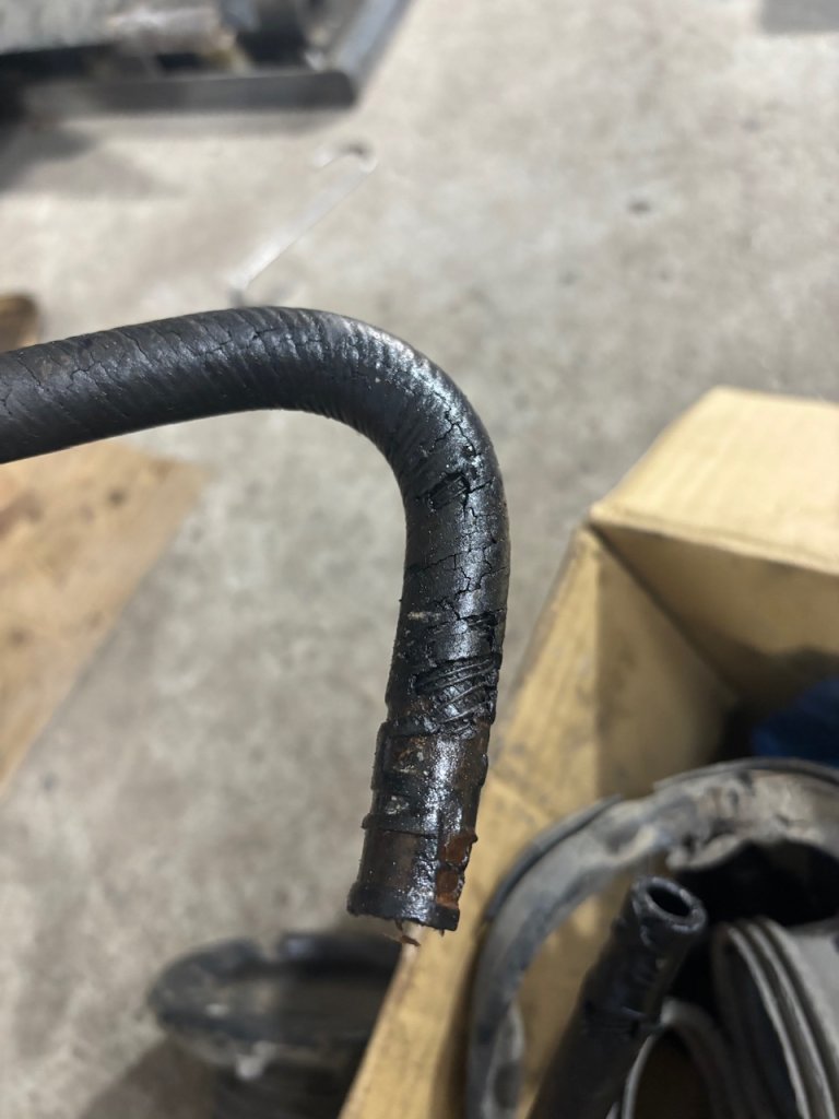

Phần gầm phía trước coi như đã xong, đã thay cả 2 ống dầu hồi của hệ thống trợ lực lái nứt nẻ. Hệ thống trợ lực lái này coi như thay full ống dầu mới tinh rồi, dầu cũ thải ra như nước cống, cực đen bẩn. Thế mà bơm dầu không kêu mới tài, thánh thật sự Toyota ơi!
Anh Đức đang tiếp tục mần phần gầm phía sau.
Bộ đèn trong veo nhìn thích mê

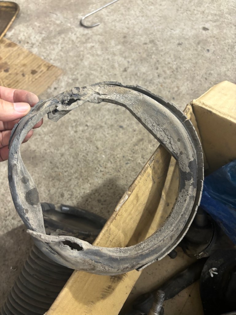

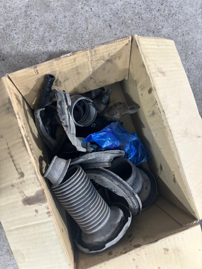

Thùng đồ gầm rách nát tháo ra. Tất cả đều thay mới hết, vệ sinh sạch sẽ rồi lắp lại

cụ có làm món vệ sinh két nước không cụ? Thấy bình xăng cụ khoe sạch thì yên tâm rồi.
Em có vệ sinh két nước.
Với hệ thống giải nhiệt em phải làm kỹ, động cơ đốt trong thì "nhất nước-nhì dầu" cụ thể phải làm như sau:
-Thay quạt giải nhiệt: em xem xét thì 1 quạt khá là cũ, 1 quạt có cái tem nên khả năng là chủ cũ họ mới thay. Vì thế em sẽ thay 1 bên quạt thôi. Cái quạt giải nhiệt đặc biệt quan trọng, nó khỏe thì bên trong điều hòa mới mát + nước mát được giải nhiệt kịp thời.
-Két nước: tháo ra súc rửa kỹ bên ngoài. Két có sạch thì nước mát sẽ luân chuyển nhanh, làm mát nhanh những ngày nắng nóng. Có đi phố tắc đường cũng yên tâm không bị quá nhiệt động cơ.
-Van hằng nhiệt kèm theo thay cả gioăng: van nó cũ quá, đóng mở kém thì mình phải thay. Con này em thấy kim nhiệt lên chậm nên có thể van hằng nhiệt không đóng kín nên nước bị tuôn dẫn đến kim nhiệt lên chậm. Xe cũ quá rồi thay là chuẩn
-Ống nước trên, ống nước dưới: em thay mới hết, tránh bị phồng phèo rò rỉ nước
-Các ống nước khác: quan sát còn tốt, không phồng phèo gì nên không động vào
-Thay nước mát Preston xịn xò. Trước khi thay phải đổ dung dịch làm sạch cặn bẩn, làm nóng động cơ rồi xả. Xả nước cũ xong rồi thay tráng khoảng 2 lần nước lọc tinh khiết. Sau đó mới chính thức đổ nước mát Preston xịn vào. Chỗ a Đức quy trình thay nước mát luôn là thế nên em rất yên tâm khỏi cần giám sát.
Trên đây em chia sẻ hệ thống giải nhiệt cần phải làm những gì, các cút nước xe này toàn bằng kim loại nên nó bền lắm, ít bị xì sọt, chỉ cần thay ống cao su là hoàn toàn tin cậy. Chiếc này em cũng chạy cả hơn ngàn km rồi không thấy hao nước nên rất yên tâm.

Buồn cười, gần nhà mình có cái gara cậu thợ này làm việc rất nhanh nhẹn, ưng ý mà mình có tip 100k kể ở phía trên. Mình quan sát dưới gầm có cái ống dầu nó tình trạng như này bảo em thay cho anh, cậu ấy bảo là anh cứ đi đi, bao giờ xì hẳn dầu thì thay =))
Gớm đợi xì dầu thì anh nằm đường, tiện tổng vệ sinh xe chỗ anh Đức cũng bảo anh ấy thay luôn cho, thay ống cao su chịu dầu
Tình trạng bết thế này mà thợ bảo chưa cần thay thì chịu. Cứ tin thợ là chết

Hai cây giảm sóc sau có lẽ theo xe từ đầu, nó liệt rồi không thể ngóc lên nổi từ sáng đến giờ =))
Đĩa phanh đã láng mịn cả 4 bánh
Giảm sóc sau đã lắp lên xe thành hình hài
Xe thời xưa build nó vẫn cứ tốt hơn xe bây giờ, piston xe 23 năm tuổi mà không bị rỉ. Trong khi ví dụ các xe đời mới như Honda City piston phanh rỉ và kẹt liên tục.
