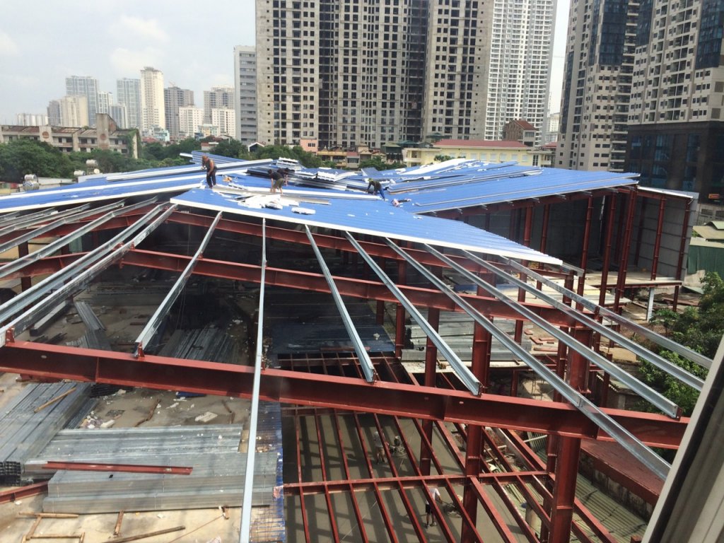

Bên em Vsteel cũng đã làm vài dự án 4 5t cụ search có ra không ah? kakak
