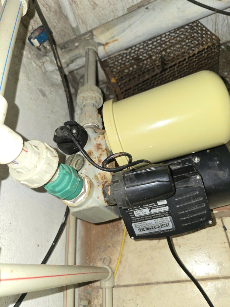

Nhà em đang dùng máy bơm tăng áp Shikrai JLM200A. Đầu năm vừa rồi em có thay bình áp vì bị thủng. Sau đó dùng được một thời gian thì xuất hiện tình trạng như sau: cứ đúng khoảng 3 phút là máy bơm lại tự chạy một lần.
Em đã thử kiểm tra toàn bộ đường ống, các vị trí có khả năng rò rỉ nhưng không phát hiện chỗ nào bị. Em cũng đã ghi lại số đồng hồ nước trong cả buổi để theo dõi, kết quả là không có hao hụt nước.
Tìm hiểu thêm thì em nghi khả năng van một chiều bị rách, khiến nước trào ngược lại, rồi máy lại phải bơm đầy. Tuy nhiên em không rành sửa loại này. Vậy nên em đăng lên đấy tìm cụ nào chuyên về máy bơm, có thể qua kiểm tra và thay giúp em được không ạ . Em ở khu Kim Liên.

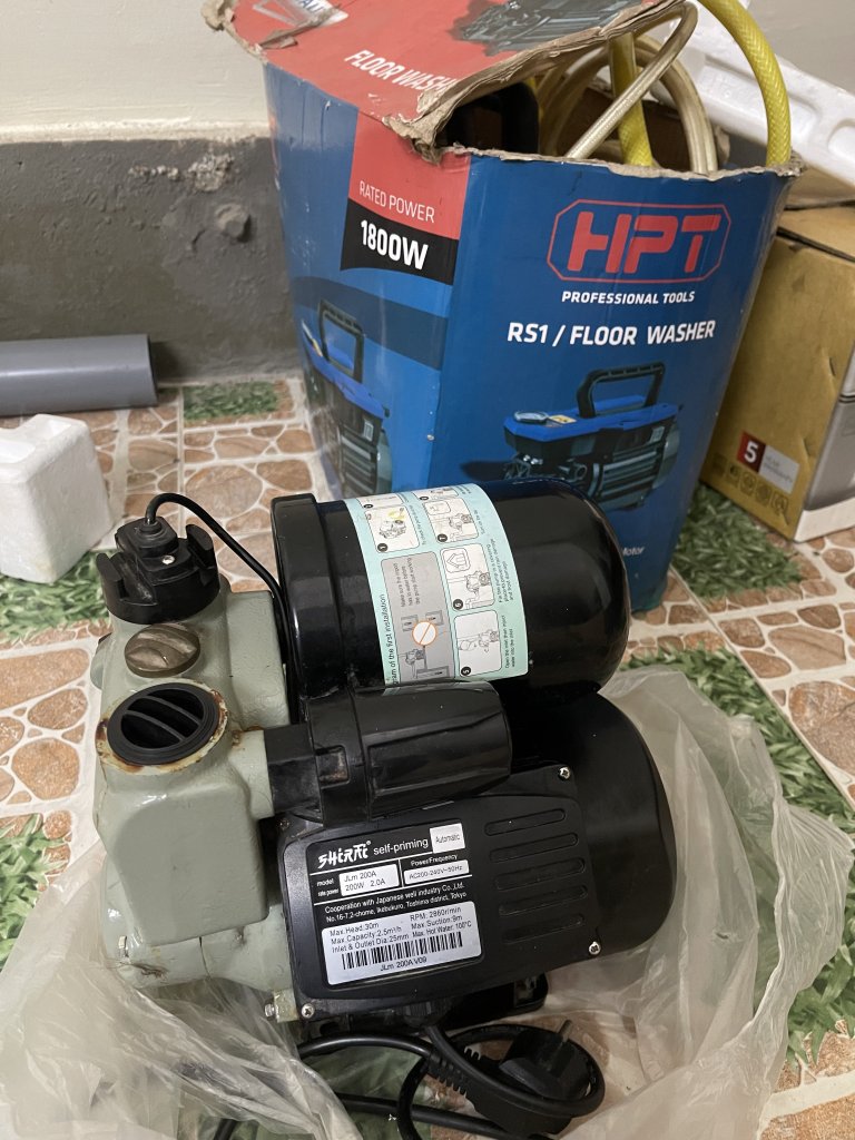

Cụ mua lại cái của em khỏi mất công sửa, còn mới nguyên, lắp vào dùng được 1 năm tháo ra. Vì nhà em làm lại mái tum nên cho bình TDN lên trên nóc đủ áp ko cần bơm nữa :D

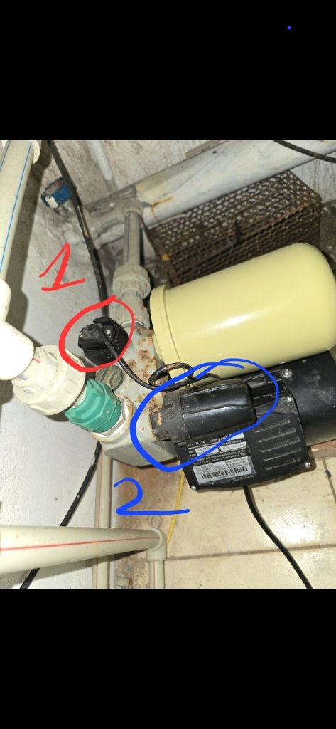

Cụ ơi cái van 1 chiều của máy này nó là cái nào trong hình vậy , cái em khoanh tròn số 1 ,2 hay 3 , để em thử làm ạ , vì bơm nhà em đặt ở trong hộc hẹp ở trên nóc nhà tắm , đấu nối trực tiếp với vòi trên bể và bình nóng lạnh nên em phải nằm bò vào rất khó xử lý để tháo hết ra ạ, chứ mà đặt ở dưới dễ làm thì e cũng bỏ ra nghịch ngay , nên cần biết chính xác để tháo ạ
số 3 ý cụ, cle 10 hoặc 12
van cao su 1 chiều 20k
lúc lắp lại nhớ vệ sinh sạch mặt lắp k nhỡ dò nc
bơm cụ còn khả năng tụt áp bình tích nữa.

số 3 ý cụ, cle 10
Hình như ko phải cụ ạ , em đã từng mua cái van cao su 1 chiều như cụ nói vì nhìn tưởng thay ở chỗ đó mà hỏi mấy shop máy bơm người ta bảo loại này ko phải van 1 chiều ở đó cụ ạ , cái kia hay dùng cho máy pana , em ko chuyên nên cũng ko chắc lắm
- bình áp thì có cách nào test ko cụ nhỉ , đúng là từ lúc em thay bình áp mới dùng được vài tháng thì bị nên cũng có khả năng do bình áp thật
Dòng bơm này chỗ số 3 chỉ có 1 cái lưới inox chặn rác thôi van 1 chiều là số 1. Vặn nguyên cụm đó ra lấy giẻ sạch vệ sinh sạch 2 mặt tiếp xúc, kéo giãn lò so nén 1 chút rồi lựa lắp lại. Do nó có dây tín hiệu gắn liền nên vặn ra nó sẽ bị xoắn 1 chút. Giữ nguyên vị trí xoắn lắp vào nó sẽ trả lại đúng vị trí ban đầu!

Hình như ko phải cụ ạ , em đã từng mua cái van cao su 1 chiều như cụ nói vì nhìn tưởng thay ở chỗ đó mà hỏi mấy shop máy bơm người ta bảo loại này ko phải van 1 chiều ở đó cụ ạ , cái kia dùng cho may pana , em ko chuyên nên cũng ko rõ
Đúng rồi chỗ đó không phải. Chỉ mấy dòng bơm nhật, bơm hàn hay dùng thôi còn bơm kia là van chặn 1 chiều sau cổ hút.

Trên mặt van có 2 khía sâu, dùng to vit hoặc thanh sắt hay gì đó vừa rãnh đặt vào đó xoay ra là được rất đơn giản
