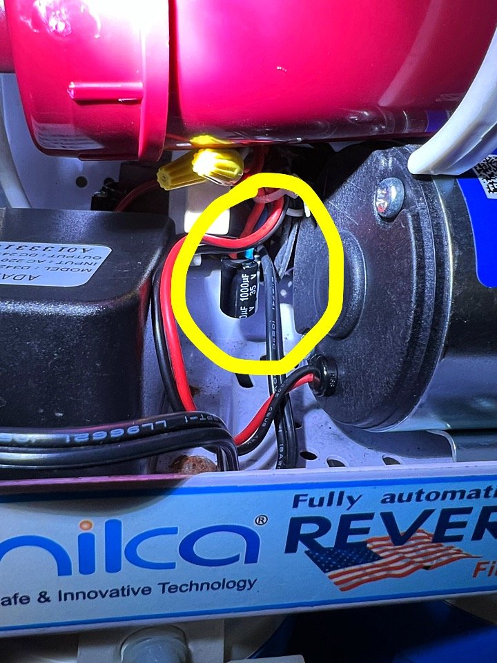

Thêm 1 chi tiết nữa là hôm trước cụ thay cái nguồn là hết hiện tượng nước thải ra liên tục( do nguồn cấp cho máy bơm yếu, máy bơm chạy không tạo đủ áp suất để đóng van áp cao). Đây là pan bệnh vẫn hay xảy ra với máy lọc nước RO, bo mạch nắn dòng của nguồn 24 VDC xuống cấp. Tuy nhiên pan này vẫn có thể khắc phục được, đỡ phải thay nguồn mới, tích kiệm được tầm 1 lít. :D
Nếu cụ có đồng hồ vạn năng, cụ đo đầu ra của chiếc nguồn cũ, nếu máy bơm chưa chạy có thể đầu ra vẫn là 24 von, nhưng nếu máy bơm chạy, nguồn ra chỉ còn 18-19von thôi, như vậy là không đủ cho máy bơm hoạt động. Chiếc máy lọc RO ở CH gấu nhà cháu cũng bị hiện tượng này, nhà cháu đấu vào nguồn cái tụ lọc 1000 mi 35v, máy bơm đang kêu to, chuyển sang êm ru luôn, nguồn có tải vừa đủ 24 von.
Hay quá cụ ạ , mà cái món đấu tụ độ chế này em ko am hiểu về điện nên ko dám nghịch , chỉ dám mầy mò qua qua đồ theo máy hỏng thì mua cái giống hệt về thay thôi
Đấu thêm tụ thì cụ cứ nối chân âm tụ với dây đen của nguồn, chân dương tụ nối với dây đỏ của nguồn là được.
