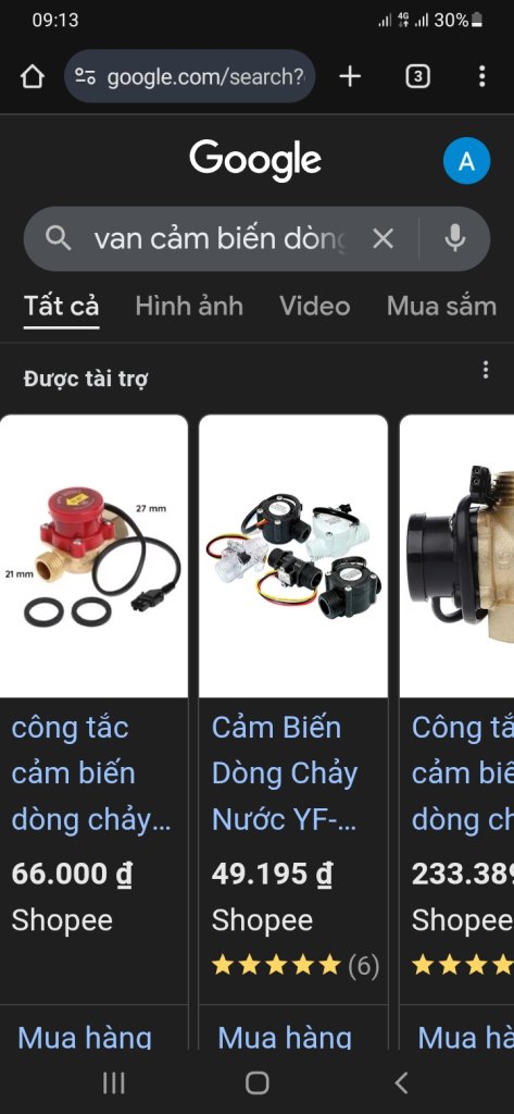

Dùng đc cụ ợ, cụ lắp thêm cái van- rơ le cảm biến dòng chảy. Em chế lâu lắc r, dùng bền phết
Cám ơn cụ, cho em hỏi là sao lại phải lắp thêm con cảm biến dòng chảy này thế ạ! Bình thường nó đóng ngắt rơle cơ theo áp suất rồi mah, mở vòi là áp sụt---> bơm chạy
Cái bơm cũ của cụ thường k p bơm tăng áp- nếu là bơm tăng áp thì cụ k p hải chế thêm gì.
Lắp cái van cảm biến dòng chảy này để cụ mở vòi nc dưới nhà thì cấp điện cho bơm mạnh lên, khi khóa vòi k dùng nc sẽ dừng bơm,
ưu điểm
Khi hết nước bơm cũng sẽ ngừng chạy.
Không giữ áp trong đường ống như bơm tăng áp.
không bị h tượng nháy tạch tạch như bơm tăng áp cơ.
Nhược: k dùng đc với máy ggiặtđeer cùng tầng bể mái.
