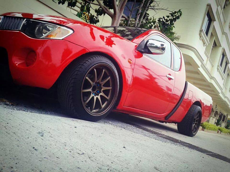

Chắc bác ý muốn em nó thế này chứ gì

bây h em mới nhìn thấy, nhưng không phải ở việt nam phải không cụ.
