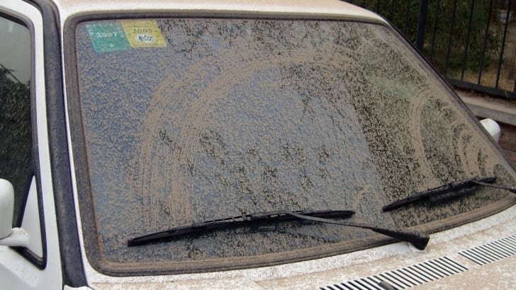

10/ Vẫn để gạt mưa chạy khi không có nước rửa hoặc khi kính bám quánhiều bụi làm xước kính.
