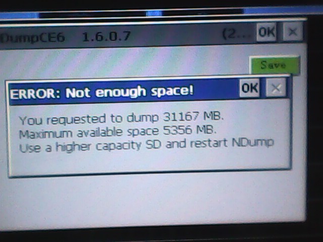

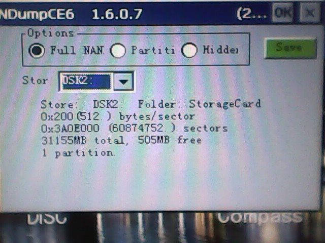

cái registry thì em lấy được rồ, còn cái dumpware nó báo thế này thì sao bác nhỉ
file registry đây http://www.mediafire.com/download/gbmm5151ansnsvg/reg10-03-15.rar
Lỗi thiếu bộ nhớ đó cụ à, thấy nó thông báo chỉ còn 500Mb trống nữa thôi. Cụ kiếm cái thẻ 4Gb trở lên còn trống. Thẻ của cụ loại 32Gb nhưng chỉ còn trống 500Mb thôi. nếu ko có thẻ thì cụ xóa bớt dữ liệu còn trống khoảng 2Gb là được, cái Firmware cũng chỉ trên dưới 1Gb mà thôi.
Em đã xem file registry của cụ gửi rồi, quả thật là giống cái DVD của em, nó có độ lớn đến 800kb và lướt qua thấy đủ cả, cái của em do bị hỏng nên chỉ backup được 200kb thôi.
Cám ơn cụ nhiều, cụ chịu khó làm tiếp cái dump Firmware đi, vừa giúp em nhưng cũng sau này lỡ ra của cụ hỏng hóc lại có cái mà dùng.

em xóa hẳn 5GB mà không được, để ý kỹ thấy nó báo 31167MB (tức là hơn 30GB) là sao
Em cũng chả hiểu sao nữa cụ à, làm gì có cái firmware đến những 30gb. Chắc nó dump luôn tất cả các bộ nhớ đc kết nối, vậy cụ chọn mục partition rồi chọn trong đó cái thích hợp xem sao.

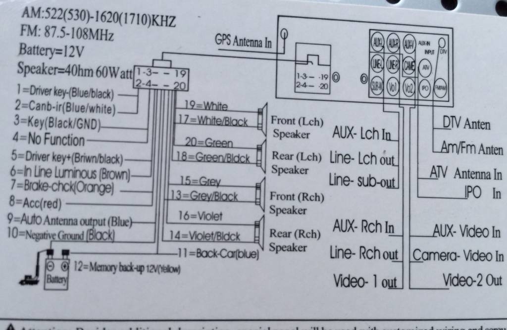

Nhục lắm các cụ à, ko có nguồn sạc 12v, lấy nguồn máy tính( sợi màu vàng là 12v) đấu vào sao cái DVD nó vẫn ko chạy, đèn vào vẫn báo sáng nhưng ấn nút power ko thấy nhúc nhích, ko biết cái đống dây nhợ lằng nhằng đó cần phải đấu nối cái gì nữa nó mới chạy ? Hay là nguồn máy tính ko đủ công suất? Nó đến 400w cơ mà? . Chẳng nhẽ giờ lại tháo cái mới lắp trong xe ra để đưa cái củ lắp vào chạy thử? Mất công lắm, mà cạy mãi sợ hỏng xe. Các cụ có cao kiến gì về đấu nguồn cho cái DVD thì chỉ giúp em với. Cái sơ đồ mạch điện của nó như sau:

Hôm trước e có cái navigation box của Tq đấu kiểu gì cũng không lên, cuối cùng e chập cả chân +12v và chân ACC vào rồi đấu vào nguồn thì lại lên. Cụ thử làm vậy xem.

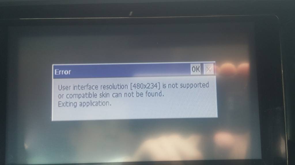

Mà cái này của e nó chạy win CE 6.0 chỉ cho ra độ phân giải 480x234, trong khi màn hình là 800x480, có cách nào thay đổi được registry để ra đủ độ phân giải không các cụ nhỉ, kết nối RGB. Khi cài phần mềm 800x480 nó hiện ra thế này
Cám ơn cụ , để tối về em thử lại xem, đọc tài liệu trên mạng thì thường DVD có hai dây nguồn: Dây đỏ ACC =+12V là dây nối với chìa khóa, khi khóa bật thì cấp điện cho DVD hoạt động. Dây vàng +12V, luôn luôn nối trực tiếp với nguồn acquy để nuôi bộ nhớ ( lưu lại các cài đặt như radio, bài hát đang phát, các cài đặt khác...). Như vậy phải cấp cả hai nguồn này thi DVD mới chạy, em cũng đã thử rồi nhưng chưa đc, còn thiếu cái gì nữa.
Về phần cái máy dẫn đường của cụ theo em thì ko có cách nào chạy được màn hình 800 x480 đâu, trừ khi cụ thay cái mới.
