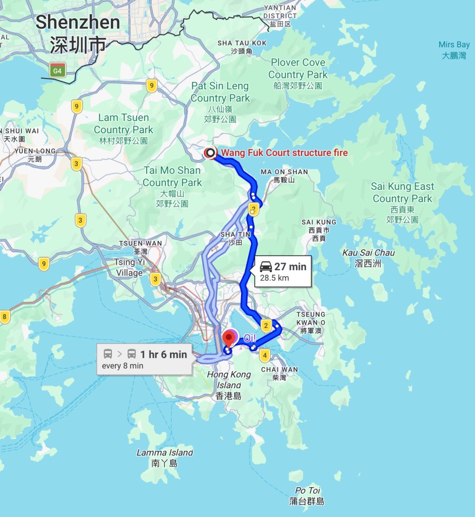

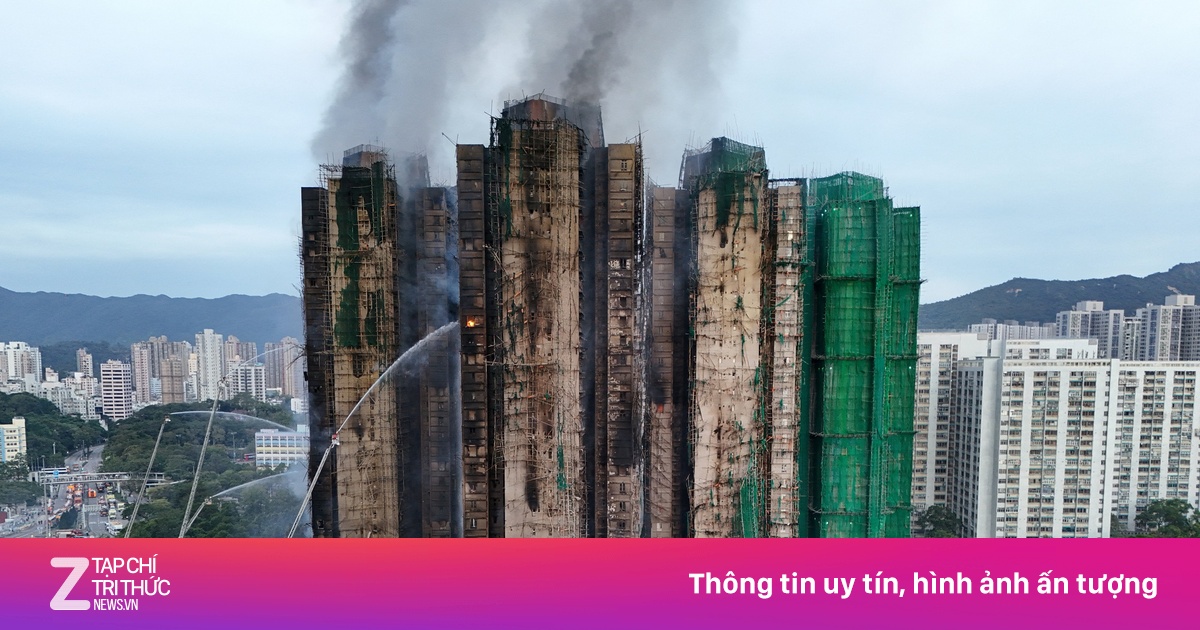

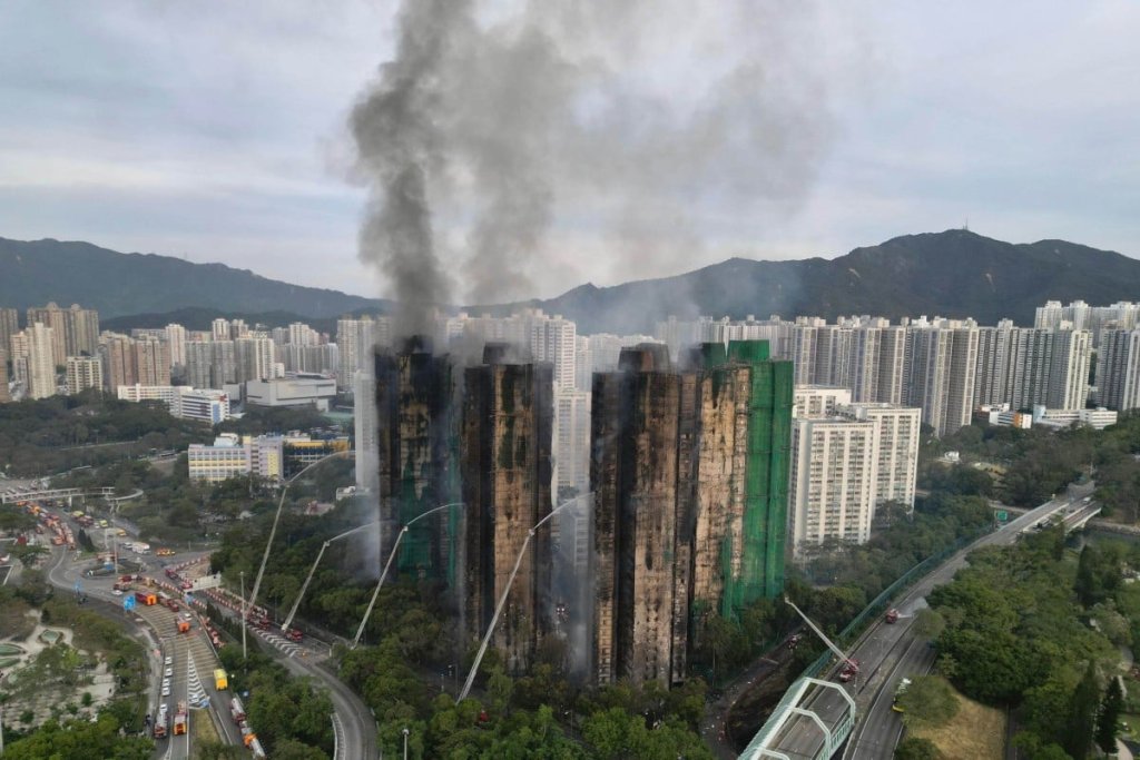

Mấy toà chung cư bị cháy thuộc khu vực thoáng và rộng rãi, cách trung tâm Hồng Kông gần 30km!

cháy như trong film, sợ thật

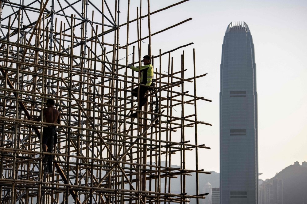

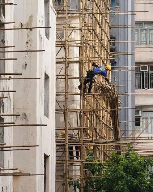

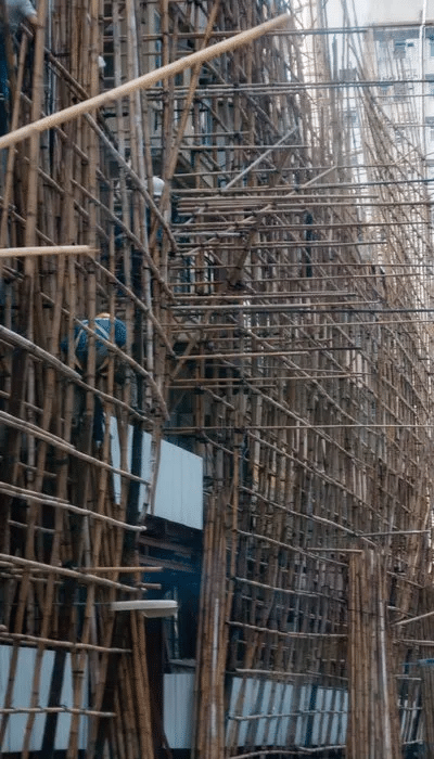

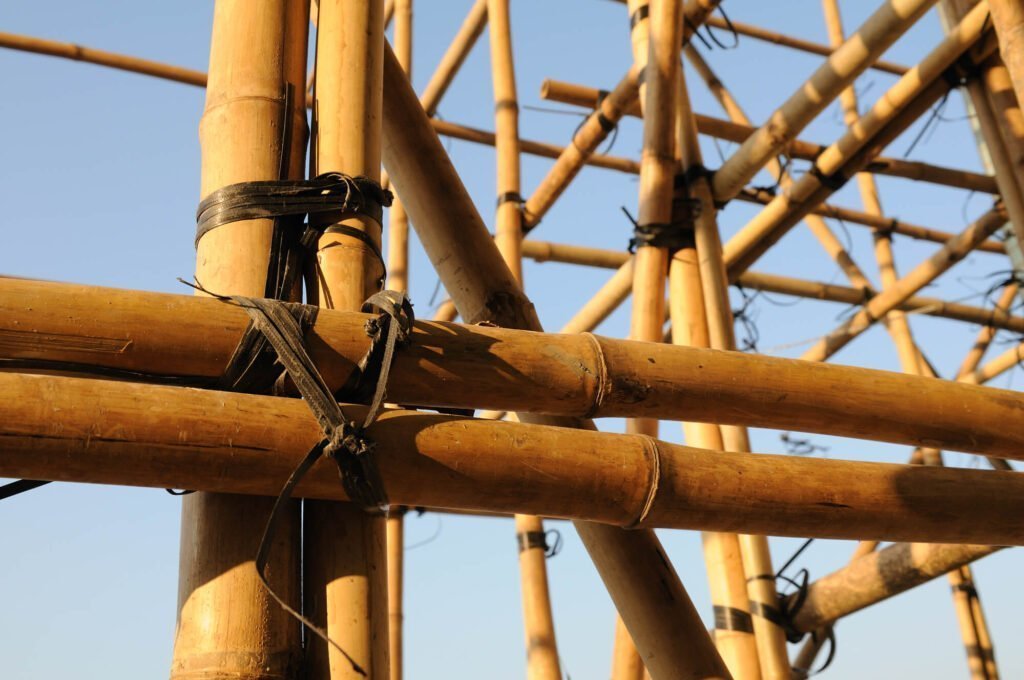

Giáo tre luồng Việt Nam sẵn nguyên liệu mà cũng phải bỏ ko dùng từ gần 20 năm, HK phát triển vậy ko hiểu sao vẫn còn dùng, kém an toàn nhiều công lắp đặt
giáo tre Vn có bao giờ dùng như họ đâu,
sang bên TQ thi công họ dùng giáo tre, gọi là tre nhưng chăc là loại gì họ với tre, thân ko quá to, dài thẳng, nối với nhua đều tăm tắp, Vn chưa từng có kiểu giáo như vậy nên ko thể so snahs như cụ nói được.
Bây giờ thì họ dùng giáo kiểu ống kim loại thay cho giáo tre rồi.
Bên ngoài 1 tòa nhà xây dựng hay sửa chữa, họ che kín bằng giáo vuông thành sắc cạnh và quây lưới nhìn rất đẹp, cái ít gặp ở VN, quây chỉ đc 1 mảng còn lại hỏ/lem nhem, bụi bặm chứ ko đóng hộp kín như bên TQ làm.

Dùng dàn giáo tre nứa thì mới buộc lại lên cao được các tòa nhà 30 - 40 tầng chứ, dùng dàn bằng thép thì chất bao nhiêu dàn giáo mới đủ, với lại dùng dàn giáo bằng thép thì vẫn phải giằng buộc với tòa nhà, nên rất bất tiện
Em thấy Thượng Hải dùng giáo thép mà cụ, làm cực kín và gọn luôn.

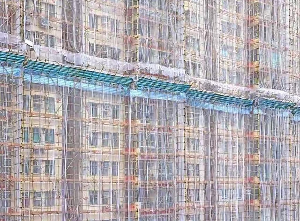

Dùng tre nứa bạt nhựa quây kín toà nhà 40 tầng vẫn đang có người ở bên trong thì có khác gì chất củi nướng thịt đâu, cháy một cái là cả toà nhà thành cái lò nướng, quá mất an toàn

Có lẽ phải có tác động gì đó để lửa/nhiệt xuyên từ ngoài vào trong, tạo đám cháy bên trong, từ đó mới tạo cháy to được
Chứ nếu chỉ cháy giàn giáo tre+lưới nilon xanh phía ngoài thì lượng vật cháy đó không đủ nhiệt để duy trì cháy lâu và tạo đủ nhiệt đến mức vỡ kính/ hoặc truyền đủ nhiệt để các vật trong nhà bốc cháy.
Cháy mà không kiểm soát được thì lần nhanh lắm cụ.
bên phòng cháy chữa cháy đã từng thử nghiệm. Một tàn lửa trong nhà khiến bắt lửa nhỏ thôi. Sau 3 phút không được dập tắt là cháu to cả phòng …
đây lại còn dàn giáo tre khô và rỗng bên trong + lưới phủ nhựa xanh. Toàn vật liệu dễ cháy. Trong thời tiết khô và gió to …

Nhưng với lượng tre làm giáo đặt cách quãng thế, cùng với lượng nilon xanh thế, nếu chỉ để nó cháy thì vèo phát hết, càng gió càng hanh khô thì càng vèo nhanh. Và càng không đủ nhiệt truyền vào các vật bắt cháy phía trong nhà.
Chắc sẽ có một cách tác động gì đó, hoặc cửa sổ nào đó mở nhiều quá, lửa tạt vào trong nhà gây cháy lan trong nhà, Lúc ấy, trong nhà nhiều vật dẫn cháy nên ngày càng bùng to.
Nói chung, bất kỳ tai nạn ở linh vực gì thì nó cũng là tổng hợp của nhiều cái rủi ro vào một chỗ/một thời điểm.

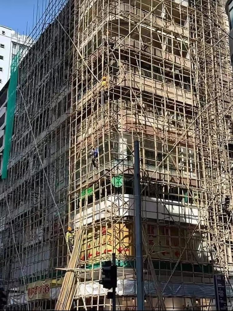

Chắc phải có lý do như nào thì họ vẫn duy trì giàn giáo bằng tre như vậy chứ cụ. Còn em đoán có thể liên quan đến TVB - nơi sản xuất rất nhiều bộ phim kiếm hiệp võ thuật nên giàn giáo là nơi luyện tập khả năng leo trèo :D

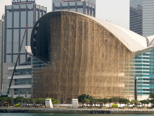

Giàn giáo bằng tre ở Hongkong!

Trên cao gió nhiều, nó mà cháy thì như có ông phồng mồm thổi lửa. Không cháy đến lúc hết thứ để cháy mới là lạ.

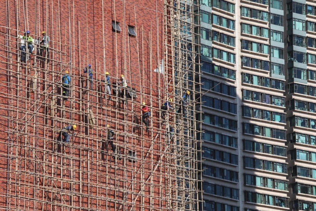

Em cũng thấy lạ với giáo tre, HK chứ có phải khu vực kém phát triển đâu.
Còn cụ nào nghĩ nhà cao tầng chống giáo từ đất thì sai rồi nhé. Cứ 3 sàn gối đầu giáo bao che rồi leo dần lên mấy chục tầng. Các cụ cứ nghĩ xem nếu chống từ đất thì với nhà cao tầng các chân giáo dưới cùng cũng ko chịu đc trọng lượng các tầng giáo bên trên, đơn giản vậy thôi.

Đây cụ. Bài trong link này đã chỉ rõ nguyên nhân cháy lan nhanh. Là do cửa thông gió câc căn hộ đã được bít kín bằng tấm xốp / vật liệu cực dễ bắt cháy :
Nhờ các lớp vật liệu bao phủ và hệ thống giàn giáo tre nối liên tục giữa các tòa, chỉ trong thời gian ngắn, ngọn lửa đã lan sang 6 tòa nhà kế cận, khiến hàng nghìn cư dân bị mắc kẹt trong hỗn loạn và tuyệt vọng..."
"...Việc bùng phát mạnh ở lớp vải bạt và lưới che treo quanh giàn giáo tre khiến cấu trúc bên ngoài tòa nhà trở thành một “mặt phẳng dẫn lửa”, tạo điều kiện cho ngọn lửa bốc theo chiều dọc - một dạng cháy cực kỳ khó kiểm soát trong các khối nhà cao tầng xây dựng theo cụm..."
"... nhiều tấm xốp polystyrene xuất hiện ở cửa sổ của nhiều căn hộ - kể cả những căn hộ không nằm trong khu vực cháy. Đây là vật liệu rất dễ bắt lửa, thường được dùng trong bao bì hoặc vật liệu cách nhiệt giá rẻ.
...các tấm xốp này đã bịt kín các cửa thông gió, khiến khói và nhiệt không thể thoát ra ngoài. Khi gặp lửa, polystyrene tạo ra mức nhiệt lớn và sản sinh nhiều khói độc, đồng thời khiến ngọn lửa lan theo trục đứng, xuyên từ tầng này sang tầng khác..."
