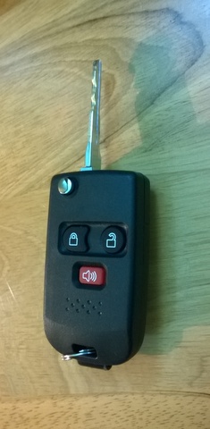

Loại có 4 nút bấm thì kiếm cái vỏ Folding key là Ok, như chìa Esc 2004 3.0 của em thay vào thì nó thành Folding key thế này:

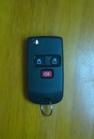

Em không biết cái 2008 chìa cụ nó có khác 2007.? Còn 2009 trở đi theo em biết là chìa liền khiển dùng chung form của Mazda. Cái vỏ này em dùng gần 2 năm rồi hình thức thấy vẫn Ok chỉ bị tróc mất chữ "Ford" thôi. Vỏ thì có kèm theo phôi (cụ đi cắt), phần khiển đưa nguyên sang (vì đúng khay), còn Chip rút từ chìa cũ đặt sang định vị keo lại đơn giản mà cụ.
Đây là vỏ chìa của Mazda cái này thì chắc chắn và khôn hơn.

Khóa 2009 có chuyển sang cái chìa này đc ko cụ Hai Nguyen? Chìa zin của em đang bị vỡ vỏ nhựa
Thanks
anhtt10

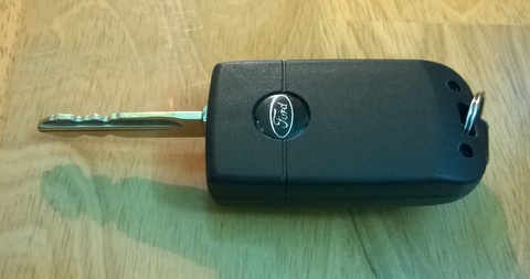

Hình ảnh trên là 2009 đó bác, chìa zin của ford fusion bên Mỹ ntn - bác để ý cái lưỡi chìa đã cắt và là phôi đời trước
Vì thế em thao cái lưỡi ra (dùng nhiệt như tháo vỏ đèn pha để độ bi đó ) rồi lấy lưỡi sắt ( cắt 30k ở ngoài hàng ) retrofit vào bằng keo Epoxy 2 thành phần Devcon
Sau 24h keo chết hẳn thì em có khiển này
Như thế với cách làm này thì khiển nay dùng được đề nổ cho mọi đời ếch 2.3, khiển được cho mọi đời ếch (3.0, 2.3 trừ đời chóa đen )

Ổn cụ ợ, nếu khiển của cụ là 3 nút bấm thì phải kiếm đúng loại 3 nút bấm, mà đúng loại cho ESC là tốt nhất chỉ việc đặt khiển vào thôi không phải cắt gọt giề.!

Báo cáo là em mua vỏ chìa khóa mazda để chế chìa cho escape 2009: em chỉ lấy mỗi phần đầu, còn đuôi để nguyên zin. Phải cậy chíp, lưỡi chìa chuyển sang. Tạm ổn
