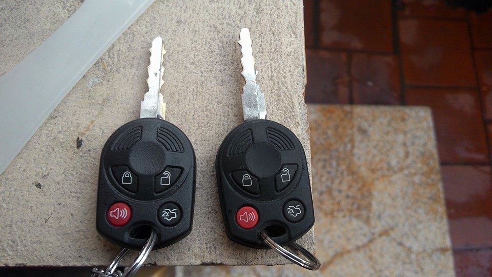

Hình ảnh trên là 2009 đó bác, chìa zin của ford fusion bên Mỹ ntn - bác để ý cái lưỡi chìa đã cắt và là phôi đời trước
Vì thế em thao cái lưỡi ra (dùng nhiệt như tháo vỏ đèn pha để độ bi đó ) rồi lấy lưỡi sắt ( cắt 30k ở ngoài hàng ) retrofit vào bằng keo Epoxy 2 thành phần Devcon
Sau 24h keo chết hẳn thì em có khiển này
Như thế với cách làm này thì khiển nay dùng được đề nổ cho mọi đời ếch 2.3, khiển được cho mọi đời ếch (3.0, 2.3 trừ đời chóa đen )

Hi bác.bác rơi mất chìa khóa có khiển thì vẫn dùng chìa sơ cua (chìa kèm theo xe ko có khiển) để đề nổ được bác a. Tuy nhiên sẽ phải tạm thời dùng chìa vặn ổ khóa đóng mở xe. Lúc này xe sẽ nổi còi báo động, bác chịu khó vặn chìa khóa 6 lần liên tiếp từ off đến oN để tắt báo động.
Về chìa thì em vẫn còn mẫu chìa trên nhưng phải có chìa sơ cua của bác mới triển dc a. Bác cắt cho em 2 cái chìa sắt bình thường ngoài hàng khóa (30-50k/ c) rồi em triển tieps a

Oái ăm đời XLS 2008 của bác
- Phôi chìa lại dùng phôi của đời 2.3 2004-2007 khác hẳn phôi đời sau
- Tần số một mình 1 đời, dùng tần số 433 thay vì ếch các loại (3.0, 2.3 trừ 2007-2008) dùng chung dc remote tần số 315
Phôi chìa xe bác ntn - có thể mua khiển China về dùng
Hoặc phải thay Hộp Gem sang loại tần số 315 (chi phí Hộp gem từ 1.500.000 - 2.000.000) rồi sử dụng chìa zin - vd link
Khiển gập tầu
Hải Nguyễn có tài liệu nào nói đời 2007,2008 dùng mã 433 không? Mình làm lại chìa ở ford,chìa thì được ,remote hãng đưa là tần số 315,remote đang dùng là 433 nên không cài remote hãng đưa được. Trao đổi với kỹ thuật họ bảo theo mã phụ tùng thì hàng gửi về như vậy nên để chờ hôm nào rảnh mới xử lý. Mình đề nghị đổi remote sang tần số 433 để cài lại mà hình như kỹ thuật họ không rành lắm việc này. Mình đã dùng chìa hiện tại bấm on off 8 lâng và cài thêm 1 cái khác với tần số 433 thì ok. Nhờ cụ có tài liệu hay kinh nghiệm thì tư vấn giúp.
